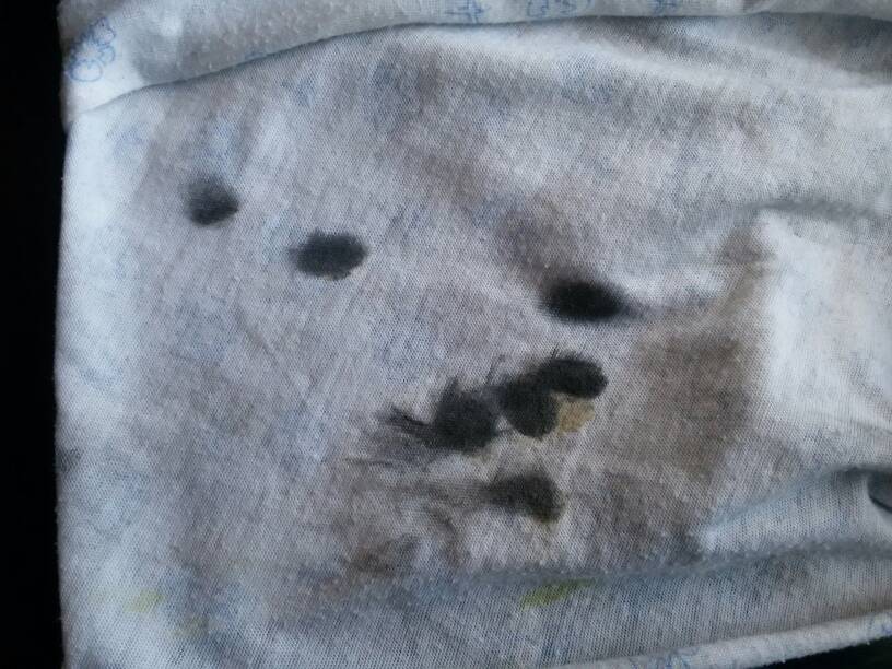

Torvic Publicado 15 de Enero del 2017 Denunciar Compartir Publicado 15 de Enero del 2017 Hola, a ver si me podéis echar una mano. Compré unas llantas modelo wing y en las zonas pulidas hay unas gotas incrustadas. Debieron usar un potente producto para limpiarlas. Tengo las llantas limpias con limpiallantas y jabon. He probado con trapito y pulimento titanlux en una pequeña zona de 5 cms.. Las gotas parece que se van pero mirar como queda el trapito.. ¿Estoy dañando la zona pulida es es suciedad ? (Limpiadas antes con jabon).. muchas gracias pir la ayuda.. Responder Enlace al comentario Compartir en otros sitios web More sharing options...
Torvic Publicado 15 de Enero del 2017 Autor Denunciar Compartir Publicado 15 de Enero del 2017 Como veis el trapito sale muy negro.. Responder Enlace al comentario Compartir en otros sitios web More sharing options...
Redfox Publicado 16 de Enero del 2017 Denunciar Compartir Publicado 16 de Enero del 2017 Para mi entender lo que estas es quitando roña atrasada. No se que nivel de abrasividad tendra ese pulimento yo usaba el Planet Polish que es un sellante de llantas con limpieza quimica y era curioso ver como al aplicarlo en unas llantas bien mantenidas aun salia algo de ferodo en el pad de algodon. Decir tambien que los productos agresivos tipo limpiallantas o desengrasantes poco diluidos marcan los materiales si no estas muy al loro y los dejas secar.No conviene abusar.Hasta el agua puede dejarte marcas dificiles de quitar. Yo limpiaria bien esas llantas con algun limpiador quimico de pintura,las sellaria y luego las mantendria con agua y jabon.A lo sumo y de tarde en tarde aplicarles IronX. Responder Enlace al comentario Compartir en otros sitios web More sharing options...
Torvic Publicado 16 de Enero del 2017 Autor Denunciar Compartir Publicado 16 de Enero del 2017 Para mi entender lo que estas es quitando roña atrasada. No se que nivel de abrasividad tendra ese pulimento yo usaba el Planet Polish que es un sellante de llantas con limpieza quimica y era curioso ver como al aplicarlo en unas llantas bien mantenidas aun salia algo de ferodo en el pad de algodon. Decir tambien que los productos agresivos tipo limpiallantas o desengrasantes poco diluidos marcan los materiales si no estas muy al loro y los dejas secar.No conviene abusar.Hasta el agua puede dejarte marcas dificiles de quitar. Yo limpiaria bien esas llantas con algun limpiador quimico de pintura,las sellaria y luego las mantendria con agua y jabon.A lo sumo y de tarde en tarde aplicarles IronX. Muchas gracias Redfox. Cuando hablas de limpiador químico , te refieres a algo tipo iron X o kenotec.. Muchas gracias por la ayuda.. Responder Enlace al comentario Compartir en otros sitios web More sharing options...
Redfox Publicado 16 de Enero del 2017 Denunciar Compartir Publicado 16 de Enero del 2017 Un limpiador quimico tipo Rejuvenate o Tough Prep con aplicador de algodon o microfibras deberia bastar para acabar de dejar perfectas esas llantas para luego aplicar el sellante que mas te guste. Responder Enlace al comentario Compartir en otros sitios web More sharing options...

a34323 Publicado 18 de Enero del 2017 Denunciar Compartir Publicado 18 de Enero del 2017 Pienso lo mismo que te han dicho, parece que estás eliminando la roña incrustada de las llantas. Para fastidiar la pintura de unas llantas tendrías que usar un producto muy agresivo y que lo dejases mucho tiempo actuar. Si no, no suele haber riesgo alguno. Responder Enlace al comentario Compartir en otros sitios web More sharing options...
Samu lopez Publicado 18 de Enero del 2017 Denunciar Compartir Publicado 18 de Enero del 2017 Me uno a lo dicho... No obstante las gotitas suele ser cal depositada nada mas que con acrisol suele salir sin mas. Si ademas quieres polir esa zona, un pulimento de metales como el de sol, hara que queden nuevas. Un saludo. Responder Enlace al comentario Compartir en otros sitios web More sharing options...
