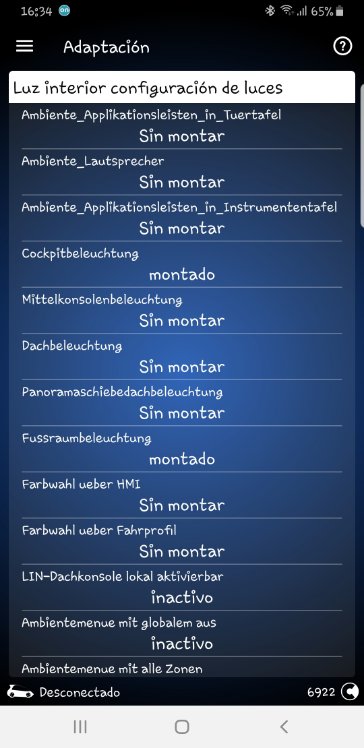

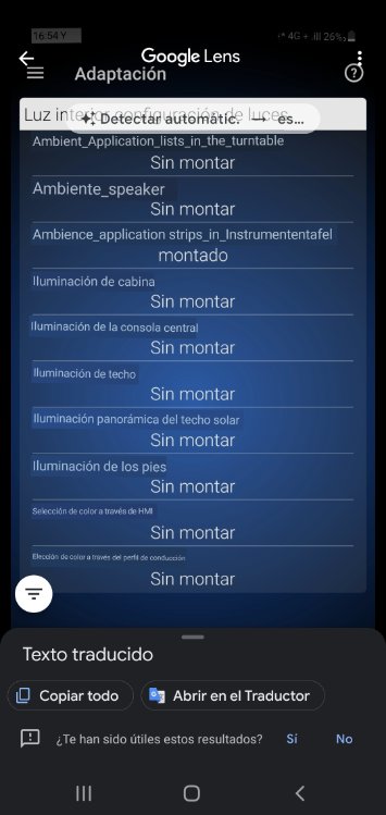

hace 14 minutos, javifull dijo:
Jajaja, el creador....
El unico motivo que puede ser la razon de que no salgan, es la manera de conectar los aros de led de refresco.En lugar de conectar al modulo, lo conecte a la corriente del led del encendedor.  Creo que va todo ligado con la iluminacion abiental, aros de refesco, luz en pies. Lauci tambien lo instalo igual que yo. Otro motivo ya no se que puede ser. La configuracion es correcta ....
Si entonces si, es por eso seguro. Puedes regularlos de esa forma, pero no te sale el menú porque no las detecta. Para eso tendrías que conectarlas realmente a las centralitas de las puertas, pero como no es fácil pasar el cable por el tubo a las puertas. Si mal no recuerdo, lo vimos en su día Lauci y yo y es el mismo pin que las puertas delanteras.
La codificación es la buena, lo habíamos comparado con el mío 😅
saludos!
