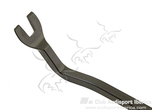

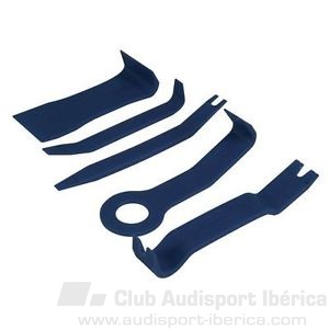

Un par de preguntas, voy a comprar un kit de herramientas de plástico para desmontaje de los de Amazon, se supone que el más resistente según los comentarios que he leído, pero no incluye la palanca para sacar grapas. He adjuntado las fotos de ambas... Alguna recomendación al respecto?

Esas herramientas pueden valer perfectamente, yo hace poco compre esta para quitar las grapas y la verdad que funciona muy bien
