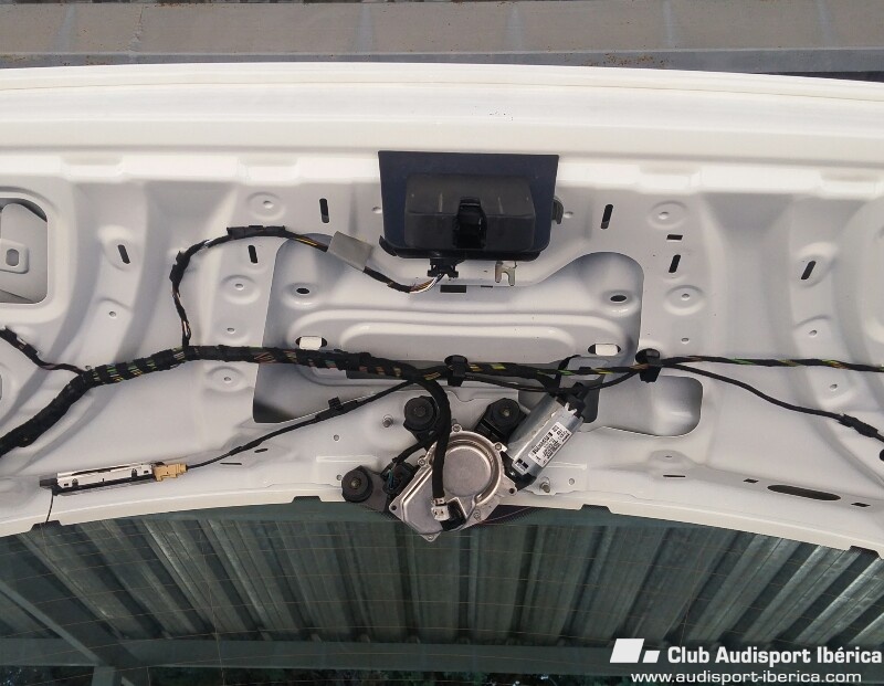

Llevo meses observado algunas gotas de agua en el porton del maletero.. De forma aleatoria. Sin saber exactamente la procedencia. Se lo achacaba a grandes lluvias que hubo por esas fechas. Y como era poca cosa. No hice nada.
Esta semana he observado ya abundante agua en el porton... Y encima el limpia trasero empezo a hacerme movimientos extraños. Y sin nada de lluvia. Asi que la conclusion era clara... Posible fuga en el eyector del limpia trasero.
Empecé a desmontar

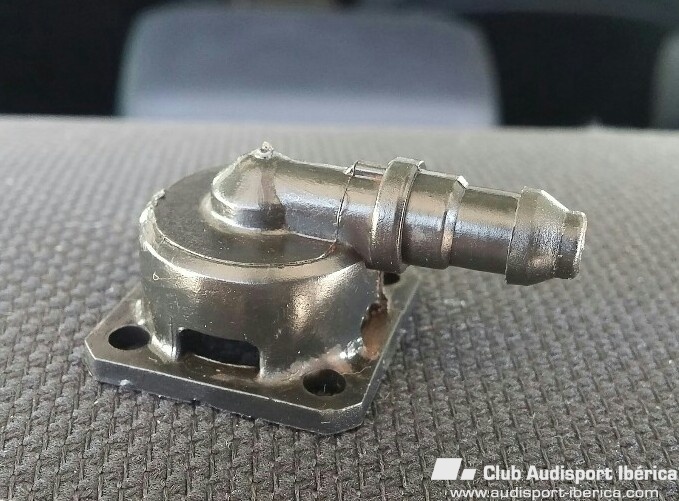

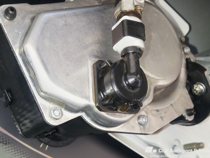

Me encuentro la siguiente sorpresita. El tubo del agua engancha al modulo del limpia usando este codo intermedio. El cual va a presión con juntas internas de goma. Tanto al tubo, como al módulo. Pensé. Se han pasado las juntas. Cambio el codo y listo.
Enlace al comentario
Compartir en otros sitios web

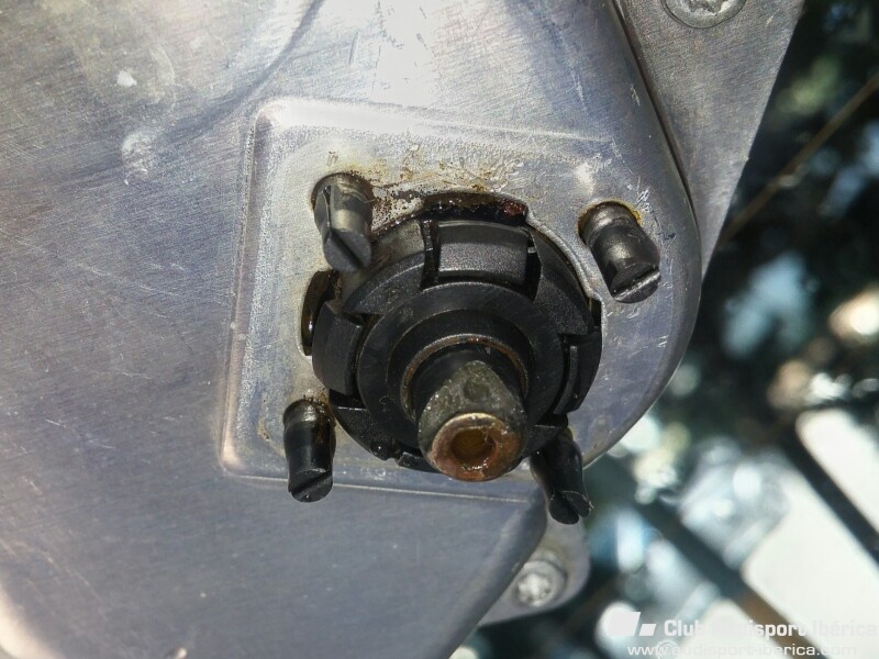

Para mi sorpresa. Observo que dicho codo esta en perfectas condiciones y lo que esta deteriorado es la propia boquilla metálica donde encaja el codo. Esta rota por un lado...No me pregunteis como se ha roto, porque yo no me lo explico jaja. Pero se ve que el propio agua lo ha erosionado ya que esta todo manchado de agua "oscura" de los restos del metal. Entonces por muy bien que este las juntas del codo... Pues se escapaba el agua.
No he preguntado en Audi, pero sospecho que esa boquilla metalica forma parte del propio modulo... Y como os podeis imaginar valdra una pasta curiosa.
He liado en dicha boquilla Teflón fino y gracias al Teflón ya se ha creado una estanqueidad perfecta entre la boquilla metálica y el codo. Quedando el problema solucionado. (se ha testeado y ya no pierde nada)
