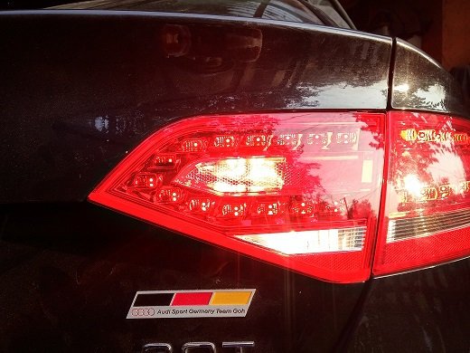

estimados,
tengo problemas con el foco trasero LED, el que va en el maletero, el qué empieza a tener problemas de humedad con los LED y se van apagando,
la cosa es que compré un foco por ebay
EBAY TAIL LIGHTS
y no funciona, yo los veo iguales, mismo conector y todo,
no sé si a alguien le ha pasado lo mismo,
muchas gracias,
Saludos

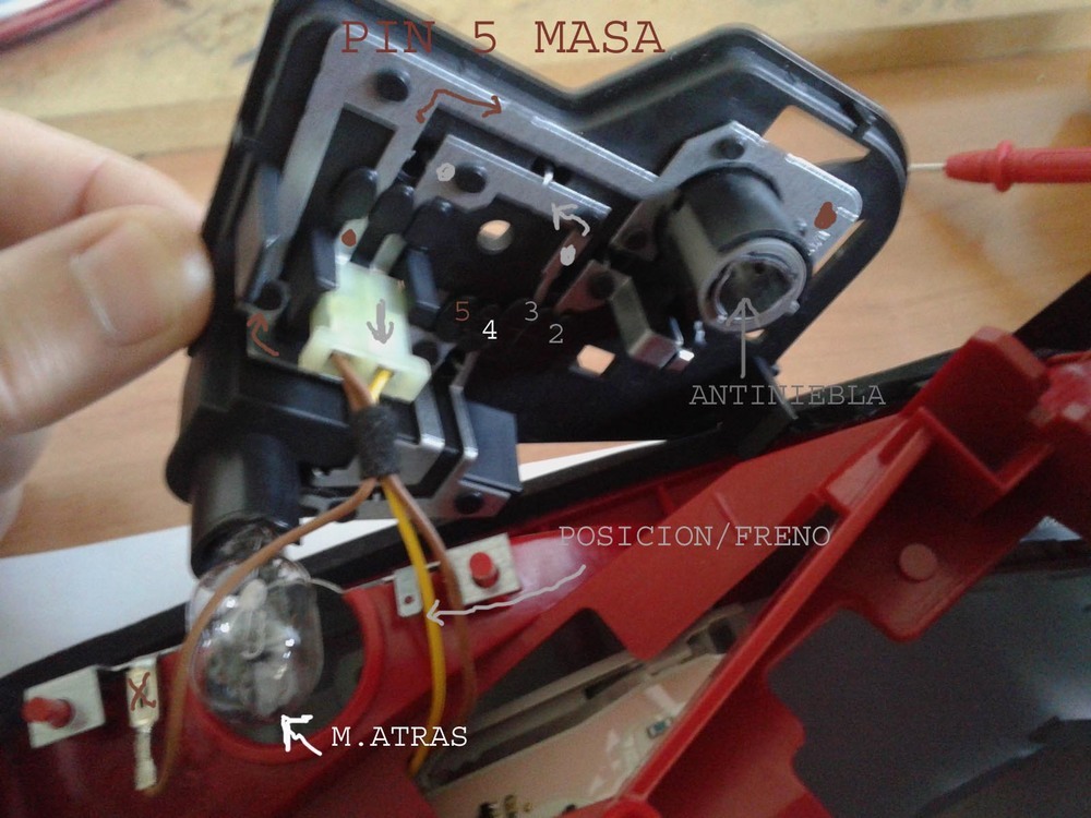

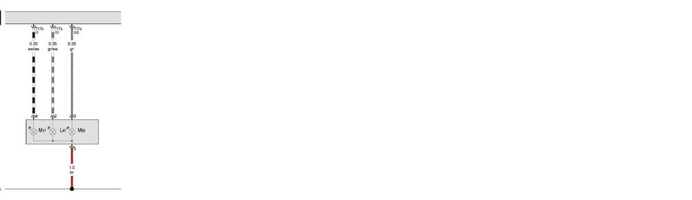

me la juego:laugh:
LA PLANTILLA ES DE UN IZQUIERDO, pero el pineado   !!! lo modifique a un derecho como el tuyo!!!
Si tuvieras el conector de la luz de freno desconectado, la masa de el antiniebla te seguiría llegando, con lo cual no entiendo que no te funcione nada:unsure:
sacado de este esquema.....
Ya nos informaras:1305_wave_tone1:

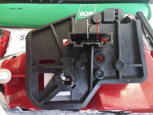

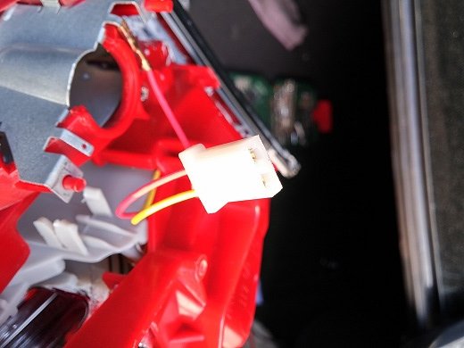

ya, al final, el foco viene con la polarización inversa, como se ve en las fotos, así que creo que tendre que tocar el conector del auto,
saludos y gracias

pin de masa en otra posicion??  :222_hear_no_evil:
Compartir este post
Enlace al post
Compartir en otros sitios
Digo algo estaremos haciendo mal??:221_see_no_evil:

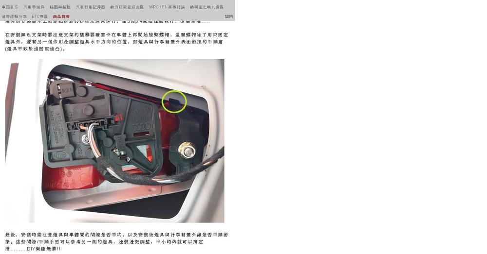

Te explico, pues mi ELSAWIN no me da de mas con temas de esquemas...
En un audi q5, los faros por ejemplo los que son USA, el pin de masa siempre esta en el mismo sitio, lo que varia en el conector es la posición de cableado del intermitente y luz posición, eso esta completamente diferente.
Ahora bien si fuera USA, el pin de masa de ese faro tuyo el nuevo que te a enviado el chino mandarín
 seria como el originario, en esa posición....
Y como soy muy cabezón digo, no sera que en el mercado japones la masa varié? pues con mi elsa no llego a ello.

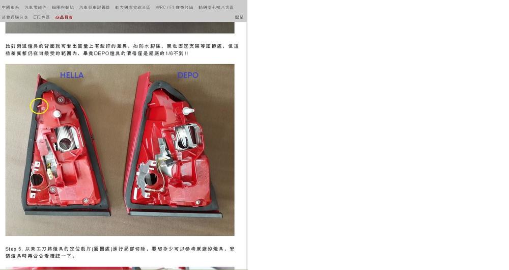

La prueba
Y el hilo correspondiente por si quieres comprobarlo
https://www.mobile01.com/topicdetail.php?f=606&t=4183285
Fíjate que la MASA siempre esta en el extremo izquierdo o derecho del conector, por ejemplo con un faro derecho e izquierdo
Pero que te venga el pin de masa en una posición intermedia, me quedo de piedra.
Pero bueno lo tienes fácil, cambia del conector originario el pin de masa a la adaptación de ese nuevo faro y solucionado.

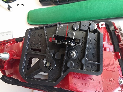

antes de montarlo, me puedes adjuntar una foto de la placa del faro nuevo?
Como esta, pero la de el faro que te envió mal;)

Solucionado¡¡¡ al final no era ni tierra ni el teorema del Chinito,
el conector que alimenta los LED, estaba mal construido (conectores al revés) y como los diodos conducen en un solo sentido no prendían, bastó con invertir el conector,
cuándo vuelva a casa del trabajo te saco la foto que me pides,

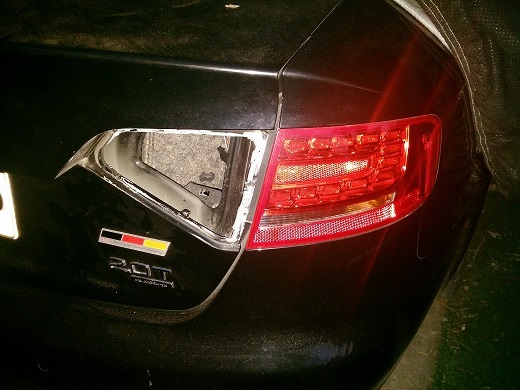

En 10/5/2017 a las 22:19, BarSax 79 dijo:
....ahora tengo un led apagado en el otro lado ufff
veo por la calle montones de B8 pre-restyling con leds fundidos en el portón,
es una infección!!!
