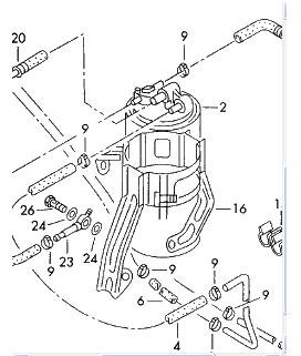

Buenos dias
Ayer en ralenti oia un ruido metalico
A toda prisa lo mire por encima, el soporte que sujeta el filtro de GASOIL tenia una pata rota, creo que tiene solo 2
Pero no pude mirar bien, ya que no tuve tiempo.
Alguien tiene el despieze de esta zona, y que salga esta pieza, para prepararme para soldarla, o no
saludos y gracias

GRACIAS
Otra pregunta
Los tornillor que lo sujetan son independientes, o sea que no sujetan nada mas?
lo digo no sea que lo afloje y se caiga el cambio de marchas, por ejemplo

hace 2 horas, Jaumeavant dijo:
GRACIAS
Otra pregunta
Tranquilo ... el cambio de marchas se queda aguantado por los palieres ... no se caerá !!!
Bromas aparte, creo recordar que no sujetan nada más ...
Saludos.

Tenia las tres patas rotas, justo en los taladors de los tornillos, imposible de soldar,
He cortado dos patas le ha dado la vuelta al soporte le ha hecho un taladro y lo he atornillado al xasis
Por ahora ha quedadoi bien
