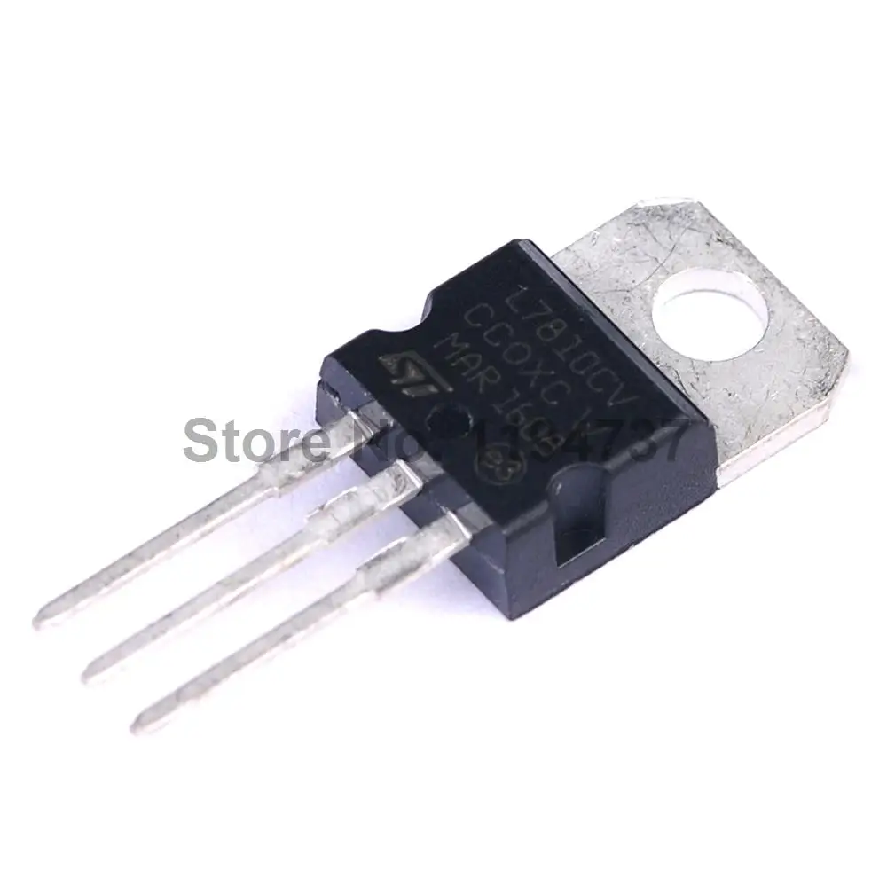

jtopiso Publicado 24 de Julio del 2017 Denunciar Compartir Publicado 24 de Julio del 2017 hace 1 hora, JoseA_100 dijo: Buenas. Ando liado con el eterno problema que suelen dar los cuadros de instrumentos de los A100 (año 1993). Desde hace años fallan conjuntamente temperatura del agua y marcador de gasolina, pero lo mismo dejan de funicionar como que se activan de nuevo. Deben ir conectados porque lo hacen simultáneamente. Como tengo ordenador de a bordo, veo el kilometraje que puedo hacer con la gasolina, así que es algo que no me preocupa. Ese fallo estoy casi convencido de que se debe al regulador de tensión del cuadro. Es un chip de 3 patas (como este:) Tengo el mío pendiente de cambiarlo desde hace tiempo, y espero que eso soluciones lo de las dos agujitas de una vez por todas. Pienso que el fallo es ese, porque ambas agujas funcionan midiendo un voltaje respecto a una tensión de referencia (10V) que viene de dicho regulador. Si fallan las dos a la vez, el fallo tiene que venir por la tensión de referencia. Respecto al termómetro: va con una clavija independiente al resto del cuadro (no es parte de él), así que yo revisaría todas las conexiones. Y si falla, será el termómetro, no el cuadro (insisto: son independientes uno de otro) Responder Enlace al comentario Compartir en otros sitios web More sharing options...

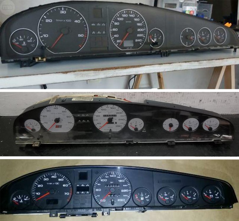

JoseA_100 Publicado 24 de Julio del 2017 Autor Denunciar Compartir Publicado 24 de Julio del 2017 hace 35 minutos, jtopiso dijo: Ese fallo estoy casi convencido de que se debe al regulador de tensión del cuadro. Es un chip de 3 patas (como este:) Tengo el mío pendiente de cambiarlo desde hace tiempo, y espero que eso soluciones lo de las dos agujitas de una vez por todas. Pienso que el fallo es ese, porque ambas agujas funcionan midiendo un voltaje respecto a una tensión de referencia (10V) que viene de dicho regulador. Si fallan las dos a la vez, el fallo tiene que venir por la tensión de referencia. Respecto al termómetro: va con una clavija independiente al resto del cuadro (no es parte de él), así que yo revisaría todas las conexiones. Y si falla, será el termómetro, no el cuadro (insisto: son independientes uno de otro) Muchas gracias...lo de las agujas de temperatura de agua y gasolina tiene pinta de lo que dices...Para mas detalles, suelen fallar más en verano, cuando se calienta el coche al sol. En invierno casi siempre funcionan. En cuanto al termómetro esta tarde revisaré las conexiones y ya veré que pasa. Lo del cuentakilómetros es lo que más pereza me da: desmontar de nuevo todo, con el extremo cuidado de no romper nada al sacar las agujas y comprobar si los engranajes se han roto y pedirlos a no sé donde por internet...lo dicho, pereza y casi que buscando un cuadro que funcione me evito echarle tantas horas. La cosa es saber compatibilidades de cuadros, ya que aparentemente muchos son iguales, como estos tres por ejemplo....¿Tiene el cuadro algún número de referencia en el que fijarse? Gracias Responder Enlace al comentario Compartir en otros sitios web More sharing options...

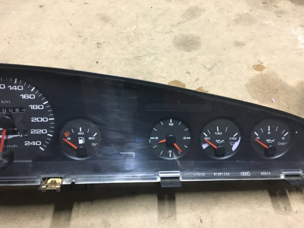

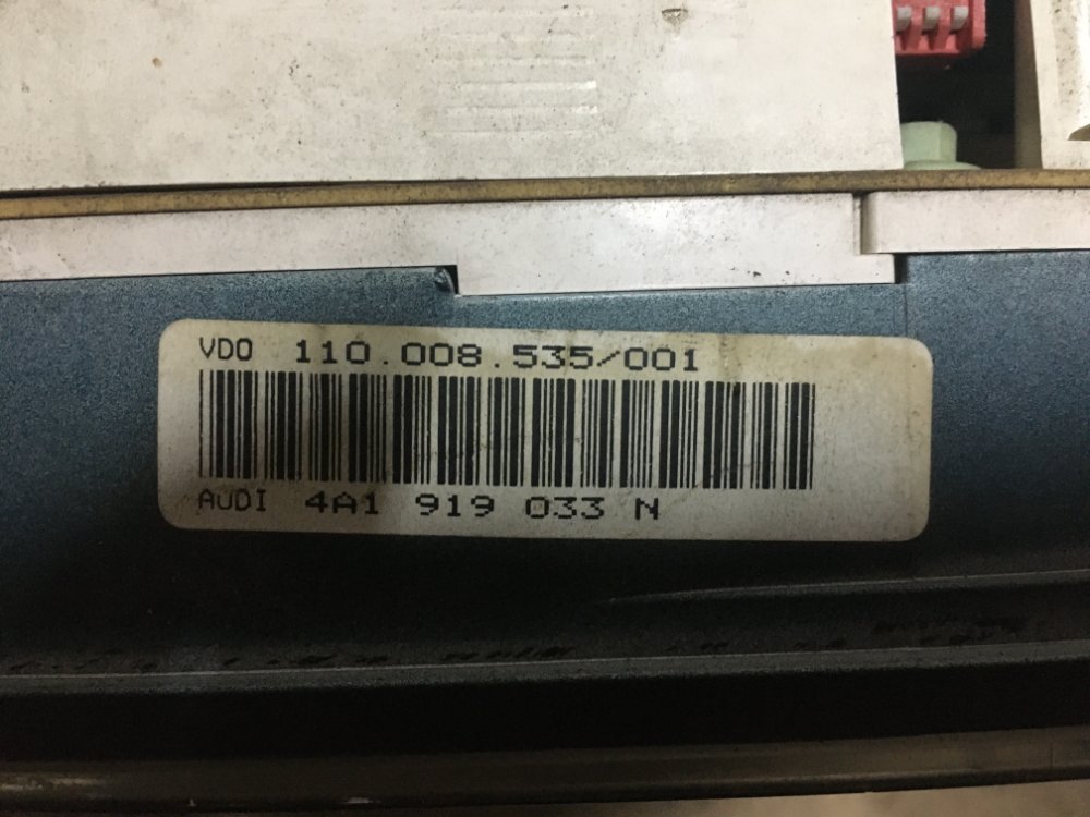

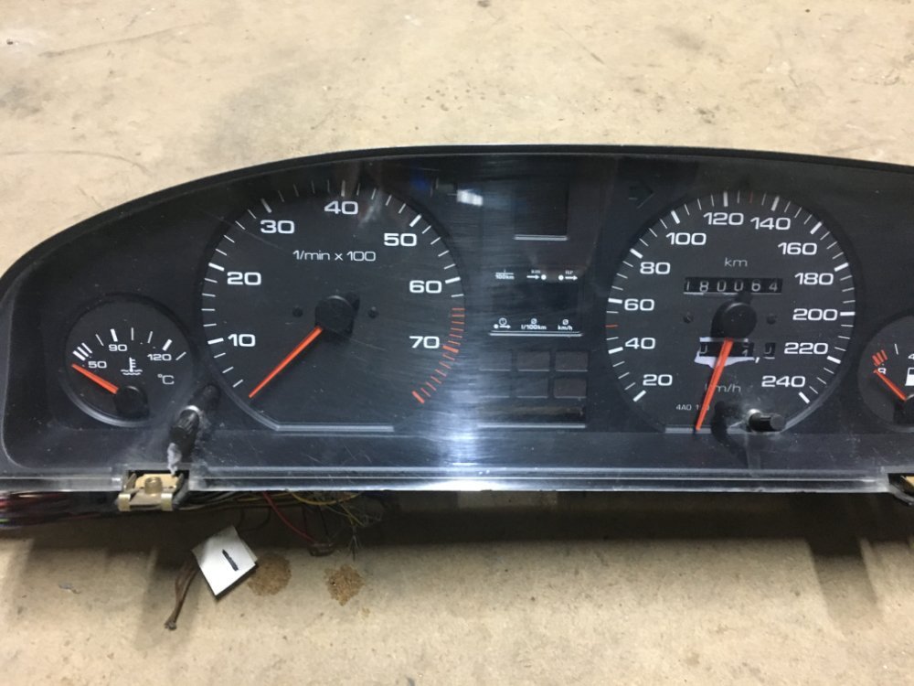

adrigp_11 Publicado 28 Noviembre Denunciar Compartir Publicado 28 Noviembre En 24/7/2017 a las 14:07, JoseA_100 dijo: Muchas gracias...lo de las agujas de temperatura de agua y gasolina tiene pinta de lo que dices...Para mas detalles, suelen fallar más en verano, cuando se calienta el coche al sol. En invierno casi siempre funcionan. En cuanto al termómetro esta tarde revisaré las conexiones y ya veré que pasa. Lo del cuentakilómetros es lo que más pereza me da: desmontar de nuevo todo, con el extremo cuidado de no romper nada al sacar las agujas y comprobar si los engranajes se han roto y pedirlos a no sé donde por internet...lo dicho, pereza y casi que buscando un cuadro que funcione me evito echarle tantas horas. La cosa es saber compatibilidades de cuadros, ya que aparentemente muchos son iguales, como estos tres por ejemplo....¿Tiene el cuadro algún número de referencia en el que fijarse? Gracias Yo estoy igual, mi cuadro de referencia termina en DH y no lo encuentro por ninugun lado Responder Enlace al comentario Compartir en otros sitios web More sharing options...
valenciaga Publicado 29 Noviembre Denunciar Compartir Publicado 29 Noviembre hace 11 horas, adrigp_11 dijo: Yo estoy igual, mi cuadro de referencia termina en DH y no lo encuentro por ninugun lado Yo tengo un cuadro de audi 100. Igual te vale para piezas. Responder Enlace al comentario Compartir en otros sitios web More sharing options...
