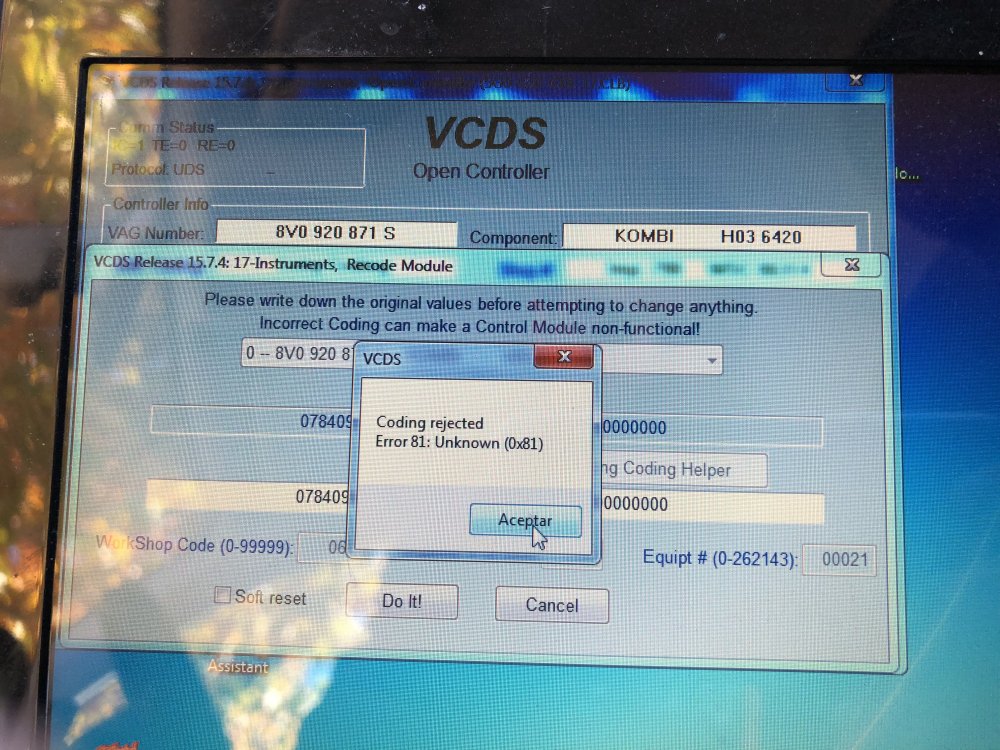

ballesteros necesito ayuda he comprado el mismo kit que tu pero ahora tengo una pregunta. tan solo hace falta codificar el fis?
Gracias

En 12/11/2017 a las 12:47, Ballesteros dijo:
Hola!!
Solo eso,  codificar la brújula.
Ya nos contaras que tal el resultado y pon fotos!!!!
Nada imposible de codificar no entiendo por que. he comprado a mundodiagnosis el vcds y nada.no se que hago mal
