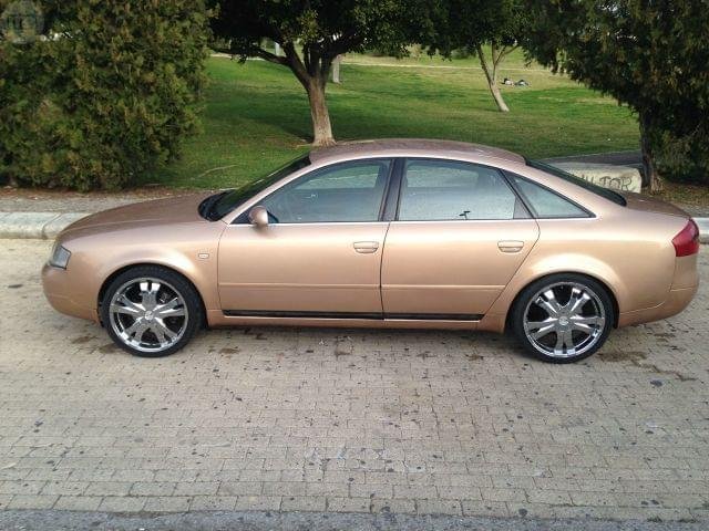

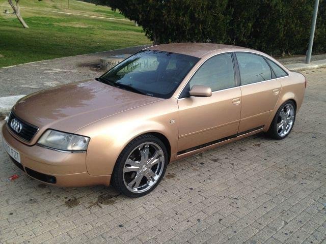

tengo un Audi A6 2.5 150cv v6 quattro 1999 418000 kilómetros y asta hora iva bien pero le cambien el turbo y va bien asta que vas en altas y se viene a bajo parece k no puede tirar pq puede ser
