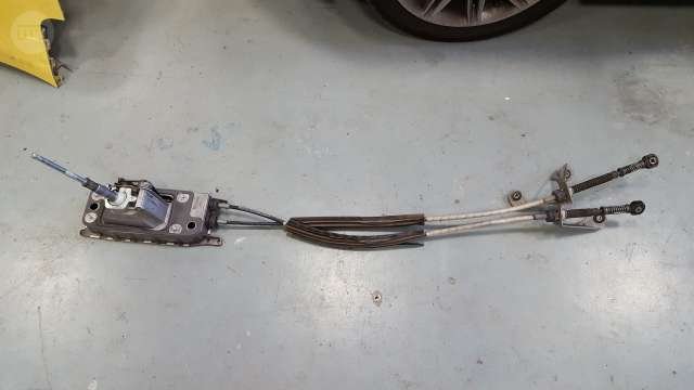

Hola a todos,
Veamos si consigo explicarme bien para que se me entienda. :)
Resulta que la palanca de cambios, antes al ponerla en punto limpio y moverla un poco de lado a lado tenía un recorrido normal por así decirlo.
Ahora la verdad es que parece que va hasta suelta y tiene en mi opinión demasiado “juego” de movimiento lateral de izquierda a derecha. (es de 5v)
Esto me preocupa, dado que desde que tiene este juego, parece ser que la primera le cuesta muchísimo entrar en ocasiones y la tercera igual.
Os adjunto una imagen de lo que es la pieza entera con el recorrido, igual algo esta dañado o es necesario apretar o....
Igual algun punto de todo este mecanismo sufre algun desgaste, algun casquillo, conector, etc... Mi coche es un A3 1.9TDI 105cv Motor BKC Año 2004

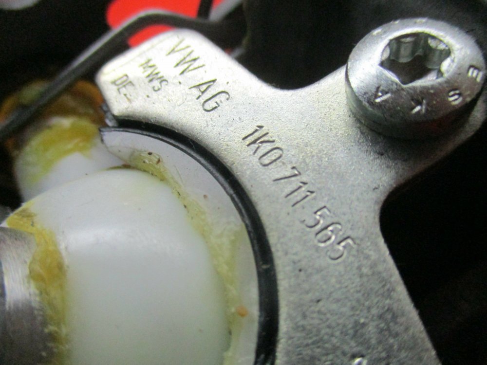

Tras investigar un poco más, e ir descartando cosas, por lo que veo y al desmontar, las piezas blancas que se aprecian en la foto, presentan un cierto desgaste, las referencias solo las veo en las partes metalizas, y según Audi y el despiece no se venden sueltas, pero me han comentado en la misma tienda de repuestos de Audi que se pueden encontrar sueltas para comprar en tiendas de terceros no oficiales por así decirlo.
¿Alguien sabría donde poder encontrarlas? Las piezas blancas de plastico que claramente con el paso del tiempo y el uso sufren un desgaste.
