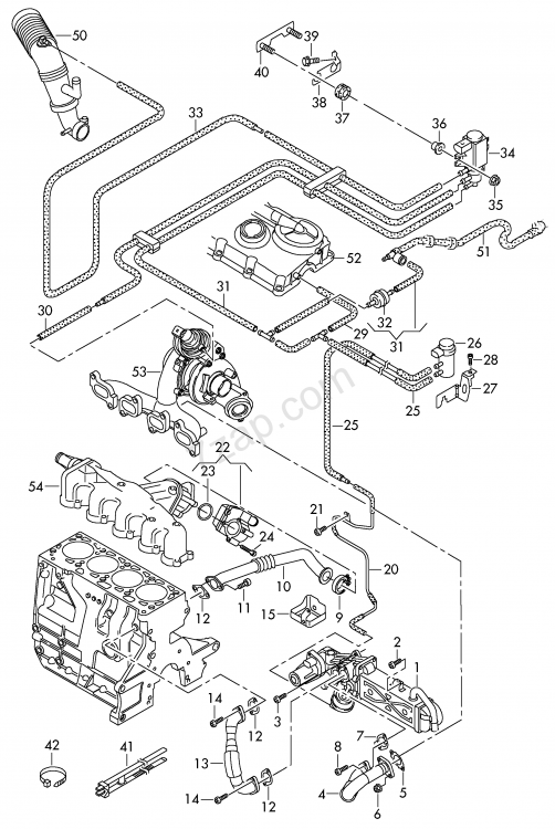

Quitando lo que viene siendo el filtro del aire y el tubo que lo une al motor hasta arriba... no debería ser muy complicado. Tienes algún error concreto en la EGR? o la quieres limpiar por algún motivo en especial?
Hola Compañero, La válvula EGR realmente si cuidas el coche en cuanto "a darle alguna alegría" como se suele decir, seria suficiente para mantenerla limpia, por si acaso deja siempre reposar el coche antes de apagarlo (El turbo también te lo agradecerá) y de vez en cuando en marchas cortar con el motor revolucionado soltara el ollin. Es decir, los coches diésel son para hacerle KM durante el día, si te mueves solo por un "pueblo/ciudad", mételo de vez en cuando en autopista. Localizarla y limpiar es fácil, es cuestión de paciencia y desmontarla con la batería desconectada mucho mejor. La ref por si quiere curiosear por google seria: 03L 131 512 BH Te dejo un esquema donde se ve la pieza, seria la numero 1 (abajo a la derecha,)

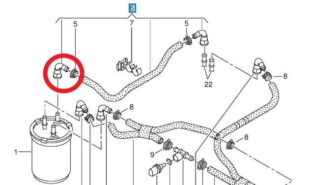

Hola Compañeros, Tras hacerme la revisión he podido ver que los "manitas" de Audi de turno, han machacado unos conectores que van al filtro del gasoil, de tanto meter el destornillador mal y sin cuidado esa pieza de plástico interna que empuja una pestaña esta desgastado y no sujeta como debería. Concretamente si veis la imagen que adjunto, según Audi venden todo el conjunto, no solo el "codo en L" metálico que necesito, me venden con todo el juego de manguito de plástico. Me gustaría que me ayudarais a localizar solo esa parte, por evitar gastar un dineral en comprar todo el conjunto según Audi (REF: 6R0 130 307 AB), cerca de 150€ aproximadamente por un conector metalico que va sujeto con una grapa. Gracias a todos por la ayuda.
