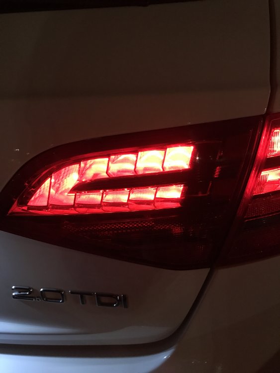

Buenas noches,
tengo un A4 B8 del 2009 el cual tengo el piloto derecho del portón con varios leds fundidos y me gustaria cambiarlo, alguien me podría decir si es muy complicado cambiarlo y donde poder comprarlo sin que me de fallo??

Hola,
es muy facil de cambiar, lo ideal es sacarlo y mirar el numero de referencia, empieza por 8K0 XXX XXX y una o dos letras mas.
Con ese numero de referencia, puedes buscar uno identico en EBAY, substituirlo son 5 minutos. Yo soy de Barcelona y veo que tu también, si tienes dudas te puedo hechar una mano.

Buenas tardes xirulin, para sacar el piloto tengo k sacar la tapa de plástico entera del portón?? O con solo sacar la tapa del conector y el tornillo ya sale???
