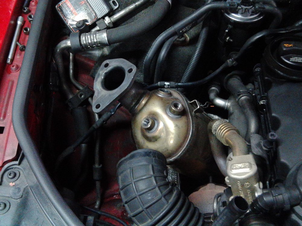

Nosotros lo hicimos en un foso y nos llevo su tiempo porque tubimos que dejar que enfriase (peor que el infierno, jejej) como el tiempo era limitado con guantes de cuero y un compresor soltando aire frio se fue haciendo.
Esta es la unica que tengo de aquel dia. Haber si se pasa el por el hilo y nos cuenta las impresiones.

Esa foto es casi ya con el dpf fuera no?
