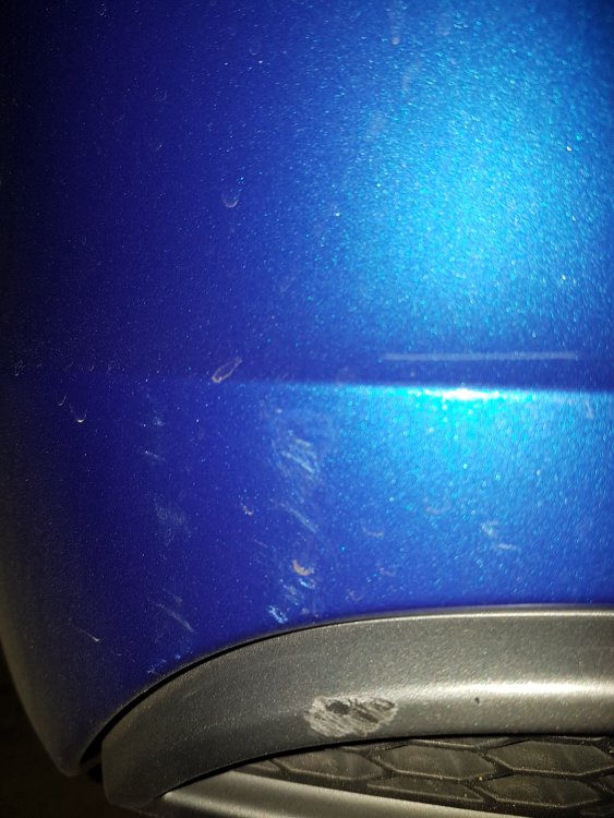

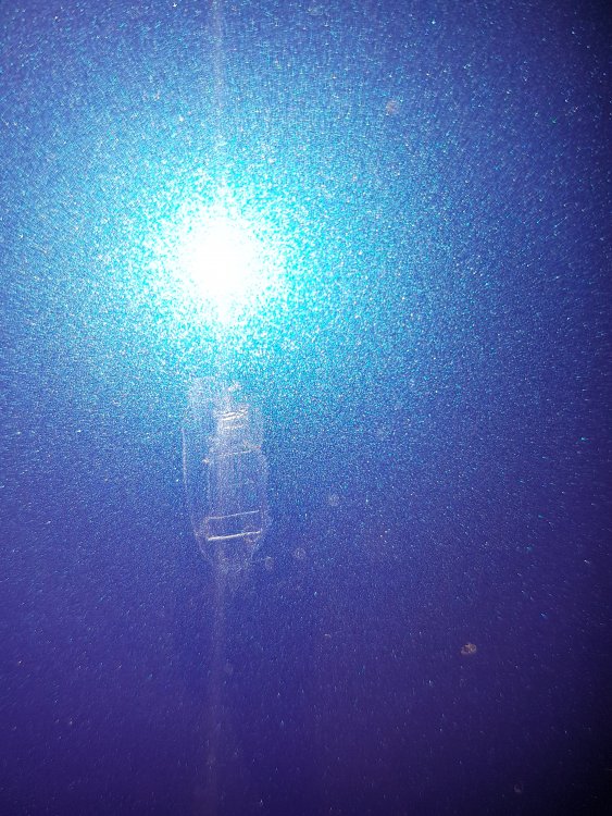

Muchas gracias por la respuesta, aprovecho para adjuntar las fotos, la primera es la de la puerta y la segunda la defensa trasera.
El coche estaba un poco sucio, pero se ven bien, además con el flashazo quedan peor todavía :221_see_no_evil:

Yo creo que si lo pules van a mejorar esos golpes....y si dispones de pintura lo puedes repasar y luego pulir de nuevo la zona para disimularlo lo máximo posible....en el plástico cuesta un poco más conseguir buenos resultados pero creo que tampoco son daños tan graves como para mandar a pintar todo el paragolpes.

Yo si llevaria a repintar esas piezas (si quieres un acabado en condiciones es lo ideal), ahora bien, un pulido suave no deberia hacer saltar la pintura.

Lo decía porque no soy demasiado partidario de repintar piezas por cada golpe que te dan.....y en mi caso nunca pintaría una defensa por esos 4 rascacillos.....y desde luego que el golpe de la puerta es muy fácil de disimular teniendo pintura y una pulidora a mano.
Pero si te lo puedes permitir siempre quedará mejor pintado de nuevo (siempre y cuando no la caguen con el color) que repasado con el pincel.
A mi me gusta ser más pragmático, ad+ que ir añadiendo capas de pintura encima de más pintura para mi no es la mejor de la opciones a mi parecer (y menos para esos humildes daños)
