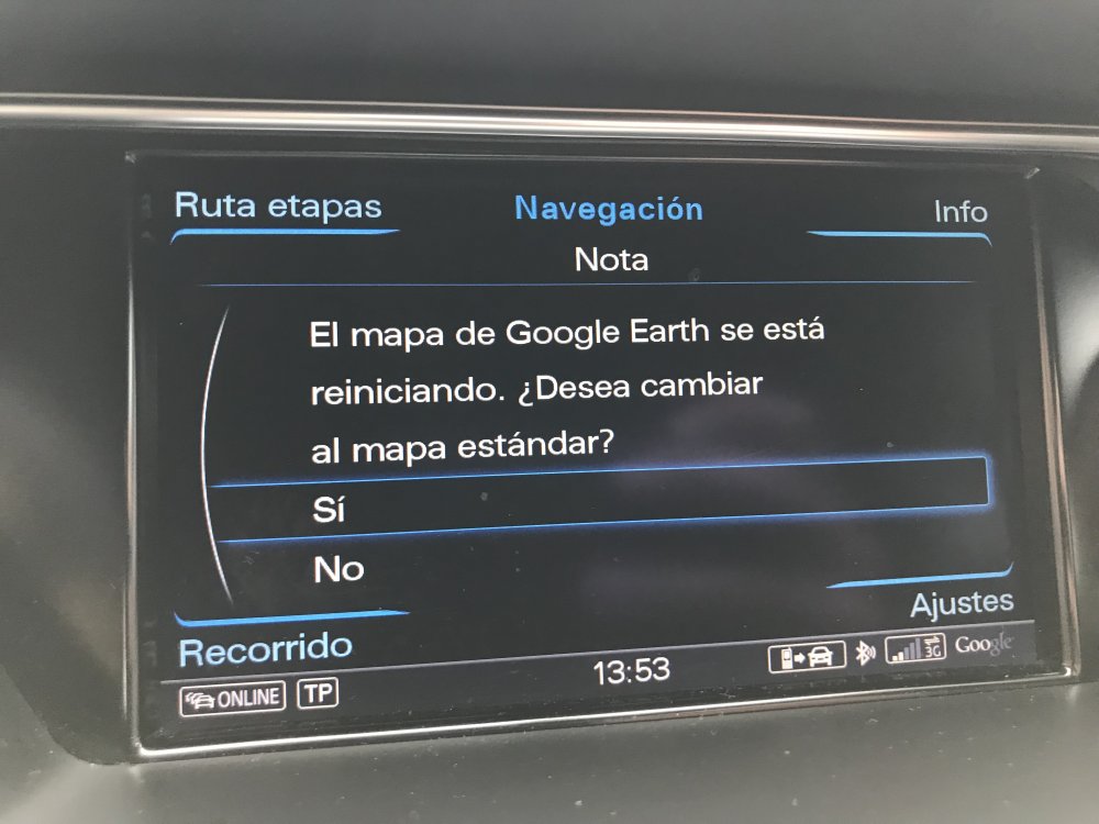

Hola a todos!!
Pues desde este lunes estoy teniendo este problema en mi MMI 3G+ de un A4 B8. Google Maps funcionaba correctamente, pero desde ese día no para de reiniciarse mostrando el error de la imagen. He probado a reiniciar la unidad MMI, restablecer los ajustes de Mapa y nada... Alguna idea??

Hola  Zenith464 me pasa lo mismo  desde hace unos días intente como tu reiniciar MMI y lo mismo arranqua los mapas bien pero a los 10 segundos me sale el reinicio dichoso intentare indagar algo cuando tenga tiempo pero me acuerdo cuando actualice los mapas y firmware me pasaba algo parecido cuando ponía los mapas de google se me quedaba pillao no acababa de engancharlos me quedaba las letras de google en goog y de ahí no pasaba tuve que entrar en  menú verde y resetear no que acuerdo y a partir de ahí me funciono se que era una pagina creo que italiana donde encontré la solución intentare mirar otra vez a ver como era y si es la solución

Hola amigos, a mi me ha pasado un par de veces, se soluciono borrando el usuario de audi connect y volviendolo a meter (te sales de usuario y vuelves a entrar con buena cobertura). Espero tengáis suerte.

Hola, desde hace un par de meses vengo teniendo problemas con el mapa de Google Earth, a veces tardaba mucho en cargar y a veces se pixelaba la imagen pero funcionaba al final, pero ahora mismo ya no me carga, se queda cargando y no prospera, o dice que se está reinicializando y que si quiero cambiar a mapa standard.
Es más o menos lo que leo que está pasando por ahí por lo que debe de ser un problema general entre Audi y Google.

Ya está solucionado!!. He visto desde el menú verde, que los archivos (gemmi), no cargaban bien. He cogido una una copia de mi firmware 0942, y he realizado una instalación predeterminada, y he preinstalados los archivos Gemmi que son los encargados de la conexión de Google. Y.....buala.... ya funciona todo correctamente.
Si es cierto que antes de reinstalar. Probaría Desde el menú verde- googleearth , a realizar un restart de Gemmi. Y si no va realizar la reinstalación personalizada. Ahí ya salen los archivos Gemmi con la letra (S) de que hay que instalarlos.

Hay un menú (oculto) que se le llama menú verde. Este menú se activa con vagcom. Dentro de ese menú se ven datos y parámetros del coche. En el mmi 3gplus se activa pulsando los botones car y menú simultáneamente , estando en la pantalla de CAR. (Repito siempre y cuando se tenga activado ese menú verde, si no no sale).
Ahi podemos entrar en una de las opciones que es Googleearth, y distintas opciones a resetear, borrar etc..  los archivos Gemmi que son los que de alguna manera hacen funcionar Google.
La opción 1 , Te diría que sería una opción que pone restar Gemmi o algo así..  No me acuerdo al detalle exacto, pero lo miraré. Resetear mmi y probar.
En caso de no funcionar, reintalaria esos archivos Gemmi que por alguna razón (que desconozco) se corrompen.
Eso se realiza con una instalación personalizada del firmware del vehículo,para no instalarlo todo. En mi caso aproveche que tenia la 900 y puse la última que es la 942. En mi caso! Tendrías que mirar cual es la que tienes tu. Aunque se pude instalar la misma y no la última .. eso depende de cada uno. El proceso de hacer la actualización del firmware está disponible por la web. Di no sabes o te suena raro Mándame privado.
Así lo he realizado yo y se me resolvió el problema y va perfecto.
