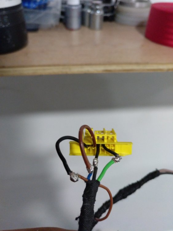

Vickys4 Publicado 19 de Octubre del 2017 Denunciar Compartir Publicado 19 de Octubre del 2017 Hola chicos tenga un Audi s4 B6 sin multifunción, compre un volante de Audi S3 achatado con airbag y me gustaría conectar airbag y bocina , los conectores del airbag delantero son diferentes por lo que e cortado y empalmado los cables del airbag nuevo en los pines del viejo tal cual van de origen, podríais decirme si es correcto? Hos adjunto foto Responder Enlace al comentario Compartir en otros sitios web More sharing options...
Vickys4 Publicado 19 de Octubre del 2017 Autor Denunciar Compartir Publicado 19 de Octubre del 2017 Responder Enlace al comentario Compartir en otros sitios web More sharing options...
Carlisu84 Publicado 22 de Octubre del 2017 Denunciar Compartir Publicado 22 de Octubre del 2017 en principio como lo has puesto esta bien y te deberia funcionar. Responder Enlace al comentario Compartir en otros sitios web More sharing options...
Josepa4tgn Publicado 23 de Octubre del 2017 Denunciar Compartir Publicado 23 de Octubre del 2017 Correcto 1 massa 2 pito 3 y 4 airbag Y a funcionar ;-) Responder Enlace al comentario Compartir en otros sitios web More sharing options...
