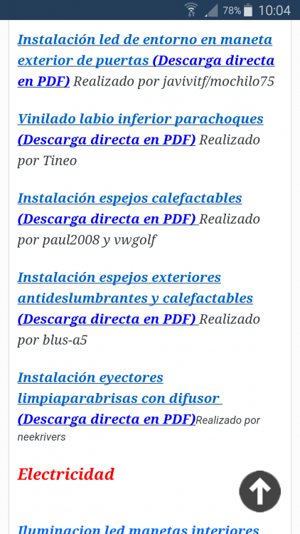

Disculpa corrado que pregunte esto pero me viene al pelo, sería posible montar espejos exteriores antideslumbrantes sin tirar ninguna instalación???de origen lleva el interior pero no el exterior.
SALUDOS
Enlace al comentario
Compartir en otros sitios web
Eso es un pantallazo. En la seccion de bricos deL subforo a4/b8 teneis un enlace de descarga al brico que hice para poner los antideslumbrantes. Depende del año de tu coche y de equipamientld(no se cuales). En los pre no viene preinstalado nada parece ser. En los facelift algunos traen prenistalacion hasta la puerta(antes de pasar a ella) y otros traen la traen hasta la centralita (este que lo traia era un 2015). Tiene su tarea pero no es nada complicado
