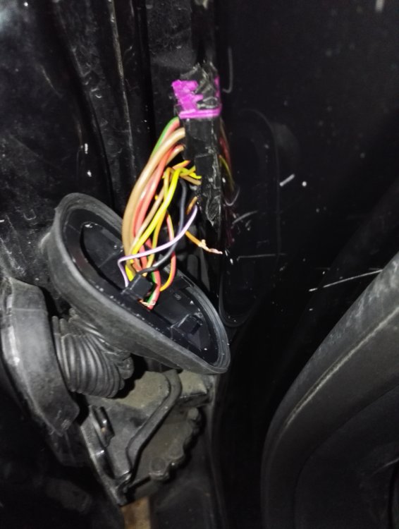

korny1976 Publicado 25 de Febrero del 2018 Denunciar Compartir Publicado 25 de Febrero del 2018 Hola esto es lo q me encontrado,solo veo uno.cortado ese marron,pero.tambien me sale ahora un fallo a parte del de confort q es del espejo calefactado del lado del.conductor,q cable fue el.q soldastes?de que color era si.te acuerdas,gracias! Responder Enlace al comentario Compartir en otros sitios web More sharing options...
korny1976 Publicado 25 de Febrero del 2018 Denunciar Compartir Publicado 25 de Febrero del 2018 Como.sale el.conector ese lila?? Responder Enlace al comentario Compartir en otros sitios web More sharing options...
Dentamada Publicado 26 de Febrero del 2018 Autor Denunciar Compartir Publicado 26 de Febrero del 2018 Pues si está cortado y lo ves fácil... ya tienes media avería solucionada. Creo que era el marrón el que soldé. Supongo que con ese cable cortado, la centralita esté chiflando. En cada puerta hay una centralita, aparte de la que hay en el maletero. Yo soldaría y pasaría el Vagcom borrando fallos y probando. Responder Enlace al comentario Compartir en otros sitios web More sharing options...
korny1976 Publicado 26 de Febrero del 2018 Denunciar Compartir Publicado 26 de Febrero del 2018 Vale perfecto! Lo q no se es como sale el.conector q va al.chasis,el.de color lila Responder Enlace al comentario Compartir en otros sitios web More sharing options...

korny1976 Publicado 30 de Abril del 2018 Denunciar Compartir Publicado 30 de Abril del 2018 Yo aunque tenia el cable.marron partido puse uno nuevo y me sigue dando el fallo q va a un solo cable....no se xq donde seguir el resto de puertas osea las traseras me pone q el data bus confort va a 2 cables osea me pone OK Por lo q deduzco q el fallo debe de estar en las puertas delanteras pero ya no se donde. Responder Enlace al comentario Compartir en otros sitios web More sharing options...
korny1976 Publicado 21 Enero Denunciar Compartir Publicado 21 Enero Bueno tras 4 años con esto,ayer cambie el arnés por uno nuevo completo de la puerta del conductor y el problema persiste, el error 00470 no se ha ido,podría ser problema del módulo confort de la puerta? Sólo tengo el problema en las puertas delanteras,en las traseras el cambus pone en el balcón que está OK Responder Enlace al comentario Compartir en otros sitios web More sharing options...
