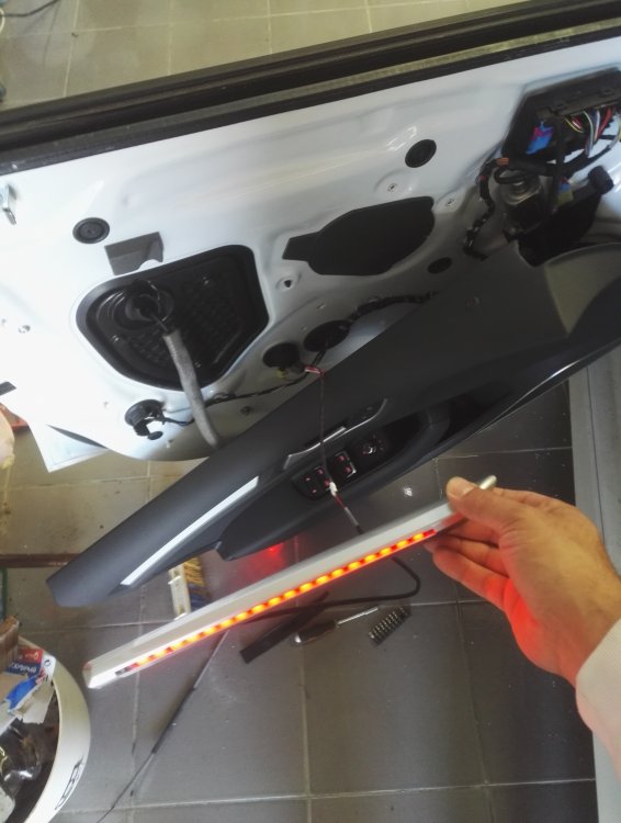

Yo coloqué las de AliExpress y la verdad que quedan bastante bien, la intensidad se regula en la ruleta de las luces, lo único que el chino las vende con los conectores para conectarlas en los interruptores de los elevalunas pero ahí no van a funcionar por lo que las conecté en las luces de las manetas.

Los conectores que vienen son para conectar en los interruptores de los elevalunas pero ahí no van a funcionar por lo que hay que cortar y conectarlos a los cables de la luz ambiental de las manetas, cable morado + y cable marrón -

yo lo conecté a las luces de la maneta con unos muerde cables y van perfectas y complicación cero.

Colocas el interruptor hacia la derecha y los leds van cambiando de color, y cuando esté el color que te guste, mueves el interruptor a la izquierda y los leds se quedan bloqueados en ese color, si quieres cambiar pues lo mismo, mueves a la derecha y vuelta a empezar.

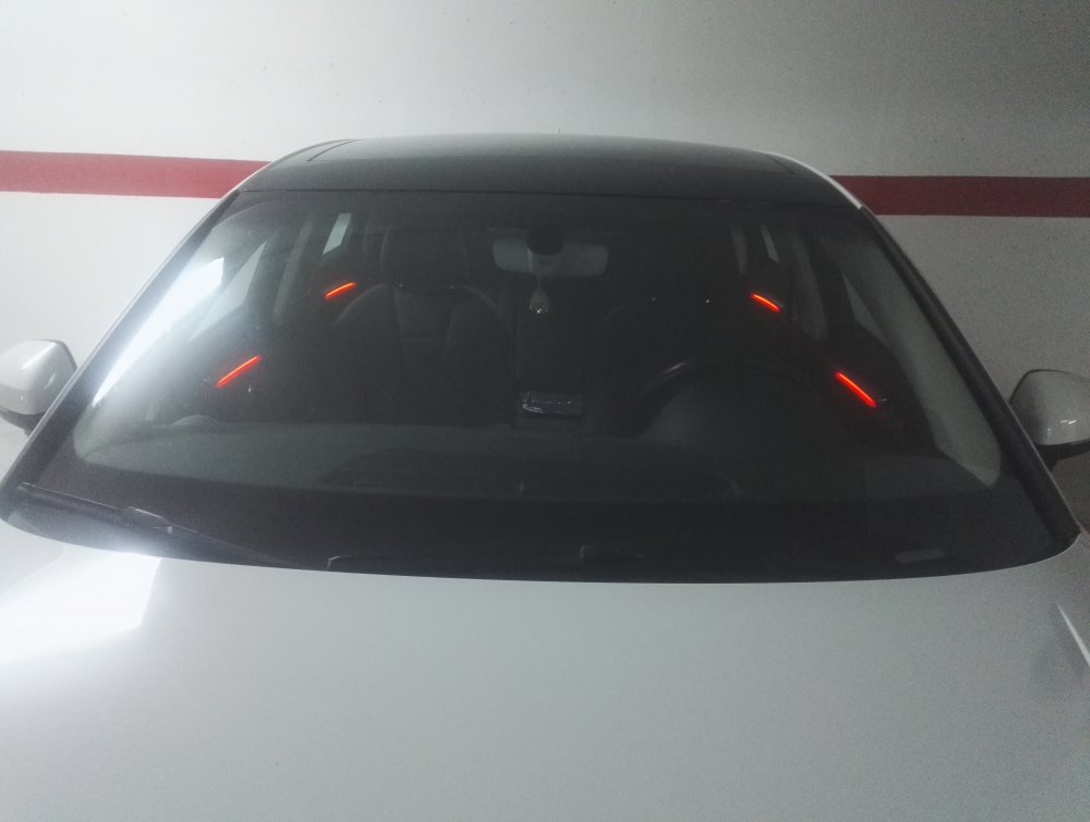

Ya le he hecho el cambio de leds. Con todo el jaleo de coronavirus, la piezas han tardado una eternidad en llegar. Pero ya están aquí
Como principal diferencia, es que puedes poner colores diferentes sin tener que cambiar la tira de las puertas. Eso para mi ya es una gran ventaja. Y por supuesto, que todas las tiras que ponemos son de color trasparente. Como se puede ver en las fotos, son un poco mas gordas, pero al ser trasparentes, queda bien disimulada. A mi parecer, no queda nada mal.
En el principio, y en los finales de las tira, hacen luz mas intensa.
Para mi, me gusta mas esta fibra optica. También compre otro puntero que va cambiando con 7 colores. Pensaba que cambiaria al reiniciar la luz, pero va cambiando en colores aleatorios cada 3 segundos o así.. jejejeje, eso fue probar y quitar. Para estas tiras hay mas cosas, punteros con bluetoo y aplicacion para el movil.
