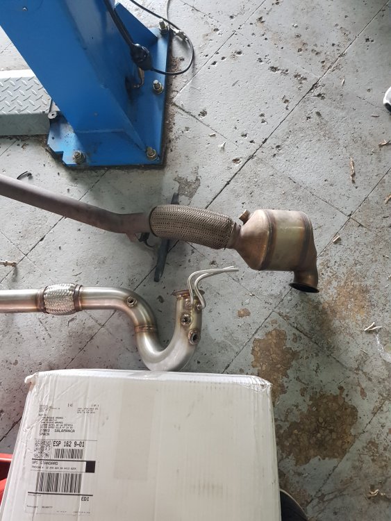

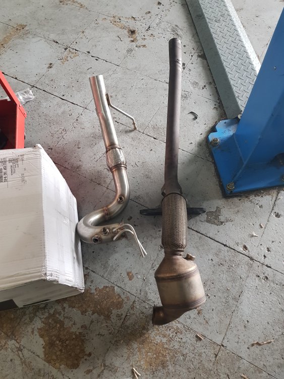

Iván Bosque Publicado 15 de Febrero del 2018 Denunciar Compartir Publicado 15 de Febrero del 2018 Hola buenas pedi un downpipe a medida y me encontrado con el problema que viene al revés no se si alguien a tenido algún caso parecido adjunto fotos del catalizador de serie y la downpipe para que veáis que una va para un lado y la otra para otro Responder Enlace al comentario Compartir en otros sitios web More sharing options...
JuanjoA3 Publicado 17 de Febrero del 2018 Denunciar Compartir Publicado 17 de Febrero del 2018 Buenas, no entiendo muy bien tu pregunta, pero está claro que no vale, de hecho la downpipe esa es para anular dpf, cosa que el tuyo no lleva, y aun así no creo que sea para A3 por lo corta que es. Un saludo Responder Enlace al comentario Compartir en otros sitios web More sharing options...
gubman Publicado 28 de Febrero del 2018 Denunciar Compartir Publicado 28 de Febrero del 2018 En 17/2/2018 a las 0:13, JuanjoA3 dijo: Buenas, no entiendo muy bien tu pregunta, pero está claro que no vale, de hecho la downpipe esa es para anular dpf, cosa que el tuyo no lleva, y aun así no creo que sea para A3 por lo corta que es. Un saludo no hombre, la downpipe en un gasolina anula catalizador, es simplemente un tramo de tubo de "supuestamente un acero de mayor calidad" por el tema de temperaturas, directo hacia intermedio o apagallamas, lo que si se ve que no es la que corresponde a su modelo Responder Enlace al comentario Compartir en otros sitios web More sharing options...
JuanjoA3 Publicado 28 de Febrero del 2018 Denunciar Compartir Publicado 28 de Febrero del 2018 hace 10 horas, gubman dijo: no hombre, la downpipe en un gasolina anula catalizador, es simplemente un tramo de tubo de "supuestamente un acero de mayor calidad" por el tema de temperaturas, directo hacia intermedio o apagallamas, lo que si se ve que no es la que corresponde a su modelo Gracias por la aclaración. El coche del compañero es diesel o gasolina? Responder Enlace al comentario Compartir en otros sitios web More sharing options...
