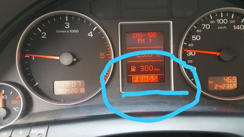

hola compañeros llevo unos dias que se me cambia la luz de las velocidades en el fis de mi coche. es un audi a4 2.0tdi del año 2005. he de decir que todas los cambios de marcha y todo me lo hace correcto y el coche funciona perfectamente, es solo la luz esa que me cambia y se pone asi.

Puede ser 2 cosas a bote pronto...
Imanes de la palanca que indican que marcha llevas a una placa... Y se haya ensuciado uno....
O la mas comun que la centralita se este jodiendo...
Siintomas?
Te falla la marcha atras? Tanto luz como a veces que la coja?
Tienes vagcom para sacarle el fallo y ver?

josep pues la marcha atras no me esta fallando, siempre que meto la "R" como cualquier posición de la palanca el coche funciona perfectamente, no me falla ni la luz de marcha atras ni ninguna posicion del selector de marchas. esa luz se me enciende y al poco se quita y luego otra vez se enciende y otra vez se quita. nunca se me queda fija

Centralita....
Empiezan asi y luego empieza a fallar la marcha atras.
Pero tranquilo que no se ha jodido la caja.
Tema atf lo llevas al dia no?.
Si puedes conecta vagcom a ver que fallo te dice...supongo que el f125
el cambio de atf lo llevo pasado unos 600 km, se lo voy a hacer a primeros de mes. ¿es que puede venir de ahi el fallo tambien?

En principio no....
Pero nada olvidate sera la centralita al 95%>
Pasale el vagcomny dime que fallo es.
