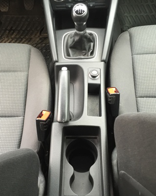

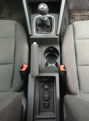

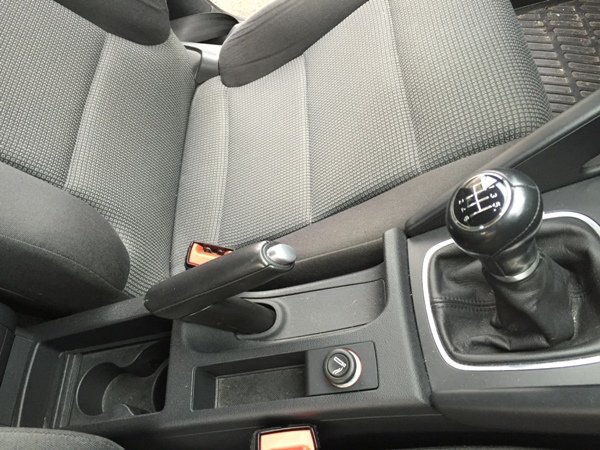

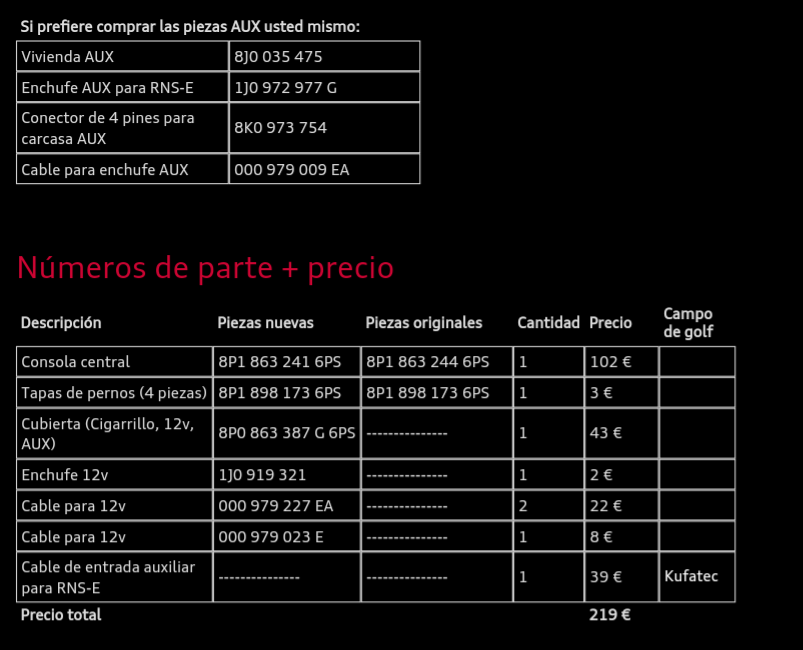

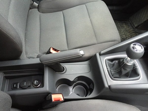

Esto es un copia pega de un cambio de consola a la del modelo de US
Esta modificación se adapta a los siguientes modelos:
Audi A3 8P Hatchback (2003 - 2012)
Audi A3 8P Sportback (2004 - 2012)
Introducción
La mayoría de la gente podría argumentar que este es el portavasos más caro del mundo. Sin embargo, me parece bastante mas practico que el.que tenemos de.fabrica  ya q se usan solo partes originales y queda oem total si os fijais
también se movió el AUX y se le dio un suministro adicional de 12 v, que os parece ????

Hola,
No se pierde el reposabrazos, en esas imágenes está levantado y por eso no se ve. Si bien desde el punto de vista práctico la version US es mejor (por aquello de que puedes utilizar el posavasos y el reposabrazos al mismo tiempo) estéticamente queda peor, ya que en vivo tiene un desnivel muy grande en la zona del freno de mano y posavasos que no tiene la versión EU.
Link to comment
Share on other sites
Como bien comentas...A nivel practico mejor el US...Pero a nivel visual creo que es mucho mas "elegante" el EU. Yo nunca llevo bebidas en el coche...asi que por mi parte eliminaria el posavasos 😉
