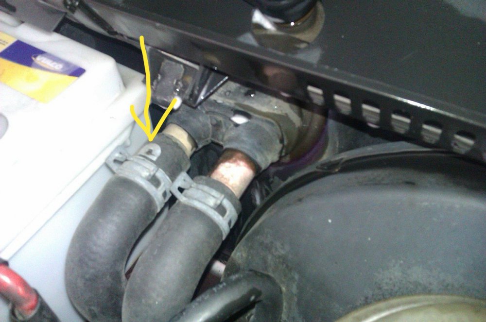

osymai Publicado 5 de Septiembre del 2018 Denunciar Compartir Publicado 5 de Septiembre del 2018 Buenas compis, un nuevo problema en el A4, ya empiezo a estar desesperado... En Mayo se me presentó un problema con las trampillas de la guantera, y me echaba aire frío y caliente a la vez, se ponía en ECOM el sólo,... vamos que estaba loco el clima. Después de desmontar la guantera y desmontar los servomotores y pasarle el VAG COM se solucionó el problema. Ya os lo comenté en otro post. En Agosto, 10 días antes de irme de viaje, el coche se comió todo el anticongelante, no llevo calentón, me avisó de Nivel Bajo y lo lleve al Taller. Al parecer era una pieza de plástico que va en la culata y que perdía lentamente sobre la caja de cambios. Me cambiaron el refrigerante, limpiaron el circuito y lo que sí observé es que desde entonces me suena como un ruido de líquidos por encima del salpicadero, además de que en mi coche el refrigerante G12 rosa en 5 minutos está naranja de óxido. Me fuí de vacaciones, un viaje de 2.000 km y el coche me consumió como unos 2 mm de anticongelante sin pasar de la temperatura de servicio en ningún momento. Sin embargo al llegar a casa y después de callejear dos días, el nivel de refrigerante bajo unos 2 cm en el vaso de expansión. He de decir que el nivel de aceite sigue igual, es negro y el coche no humea blanco para nada. Indicar que puse la calefacción y no funciona y el ruido de líquidos continúa. Le pasé el VAG COM y me indica el error 01841 del potenciometro G220 que es el del servomotor V158 que va al lado del pedal del acelerador. Hoy desmonté debajo del volante y lo toque y por 2 o 3 veces con el ajuste de trampillas volvió a la vida, sin embargo, el coche del lado del conductor no calentaba como del lado del acompañante... Volveré al taller y a ver... Perdonad por el rollazo, pero ya estoy un poco harto del coche. Responder Enlace al comentario Compartir en otros sitios web More sharing options...
Tineo Publicado 5 de Septiembre del 2018 Denunciar Compartir Publicado 5 de Septiembre del 2018 Yo creo que no está bien purgado el circuito, si tienes ruidos en el calefactor es que hay aire danzando por ahi y en algún momento bajará el nivel en el vaso expansión. Hay que purgar en el agujerito del tubo de retorno de calefacción, Lo crítico es que no haya aire en culata, eso sí es más serio Responder Enlace al comentario Compartir en otros sitios web More sharing options...
