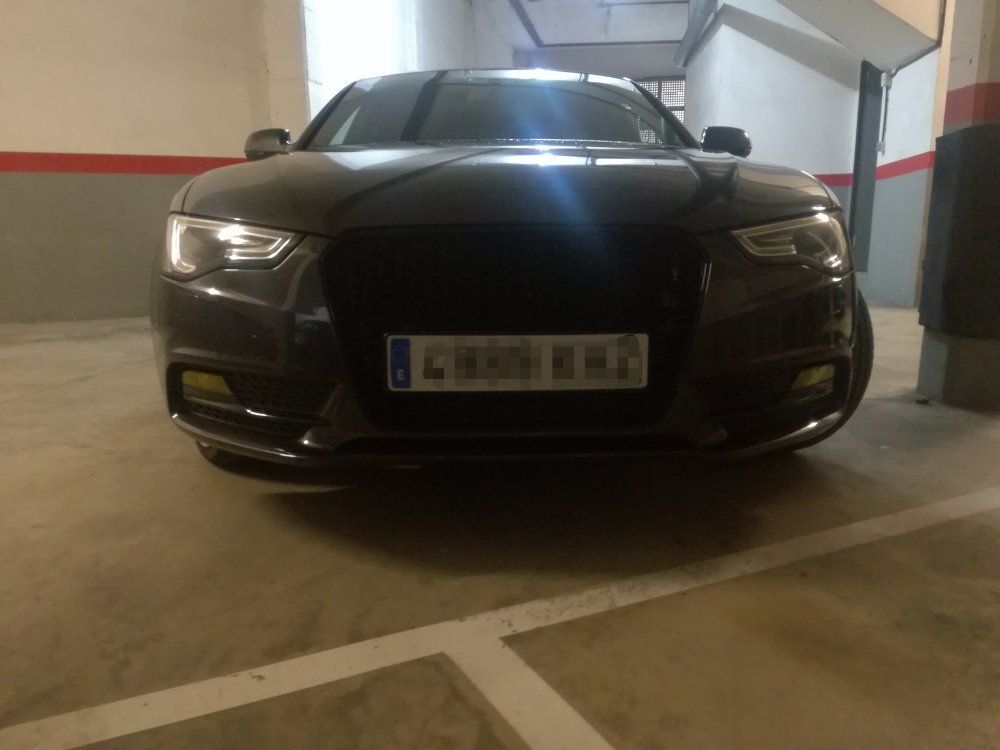

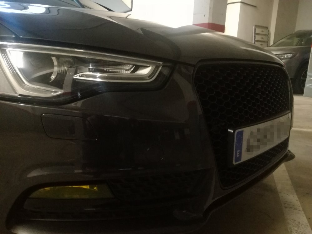

Muy buenas, yo he montado la rejilla de rs5 en parachoques audi no sline de un 2014, la mia no fue comprada en aliexpress fue en una web que por 150 euros la vendían, queda perfecta de anclajes pero he de decir que a mi no me gustaba como quedaba porque se veian los plasticos interiores del parachoques, me refiero a los plasticos transversales que es donde ancla la rejilla original y yo corté esos plasticos y pinte la bigueta delantera de negro porque tampoco me gustaba como quedaba.

Exacto, aunque he de decir que montandola en parachoques no sline igualmente a mi parecer habría que cortar porque si no se ven las lamas traseras de la rejilla original. Por el resto ancla perfecto, eso es porque estéticamente no me gustaba como quedaba. He de decir que yo la llevo sin anagrama delantero, únicamente negra y lisa.

Foto de los plásticos cortados no tengo, pero intentaré pasar fotos a detalle para que os hagáis una idea.

Bueno lo prometido es deuda...aqui tenéis las fotos...no son de buena calidad porque estaba en el parking pero espero que os sirva para haceros una idea
