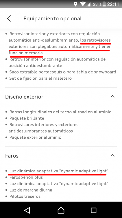

Lo primero es lo de "luz dinámica adaptativa"
Eso que es realmente porque yo no noto nada, ni en curvas ni los antinieblas encendidos cuando giro.
Estará desactivado el sistema?

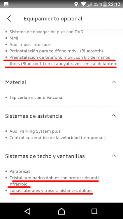

Lo segundo aunque mucho más importante es lo de los cristales anti-infrarrojo.
No me pilla el telepas / via-t o como queréis llamarlo jejeje, tengo que bajar la ventanilla y sacar el aparatito fuera.
Sabéis algún truco o sitio en el parabrisas para eso?
La tercera es sobre los retrovisores, allí pone que son plegables automáticamente pero de eso nada, tengo que darle al mando de los retros para que se plieguen.
Se puede activar o algo que lo hagan solos al cerrar/abrir?
Y por último pues el teléfono, osea la instalación del reposabrazos, que teléfono es el que debe llevar? Me gustaría ponerlo aunque no lo voy a usar...
Gracias

Como se sí funciona por ejemplo la luz dinámica adaptativa?
Cuando giro a la izquierda por ejemplo, debe encenderse el faro antiniebla izquierdo o no tiene nada que ver?
Yo la verdad es que el mando de luces no me gusta tenerlo en auto. ¿Ha de llevarlo en auto?
Lo de los cristales no son ni tintados ni ahumados, son un pelin más gordos que los normales y llevan una lámina o algo para infrarrojo por eso no detecta el telepas.
Los retrovisores he leído que sólo los face-lift pueden hacerlo (con el vagcom) el mio es del 2007
Lo del teléfono en reposabrazos quiero saber el modelo de teléfono nada más, sí sale alguno que me cuadre por precio pues lo pongo si no pues así se queda..

Lo bueno que tiene el mando en auto es que te olvidas de tocar las luces. No sé si necesitaras tenerlo en auto. Yo llevo el mío en auto pero tengo activado el cornering con el vagcom ya que no lo traía activado.
Supongo que lo de los espejos también tendrás que activarlo con el vagcom

No lo llevo en auto por el simple hecho de que se enciendan las luces antes de arrancar el motor(manías), luego en carretera los pongo en auto para los túneles y eso.
Lo de cornerign lo voy a mirar con el vagcom.
Los retros lo más seguro que no hay esa opción y tendré que darle al botoncito cada vez que lo necesite.
