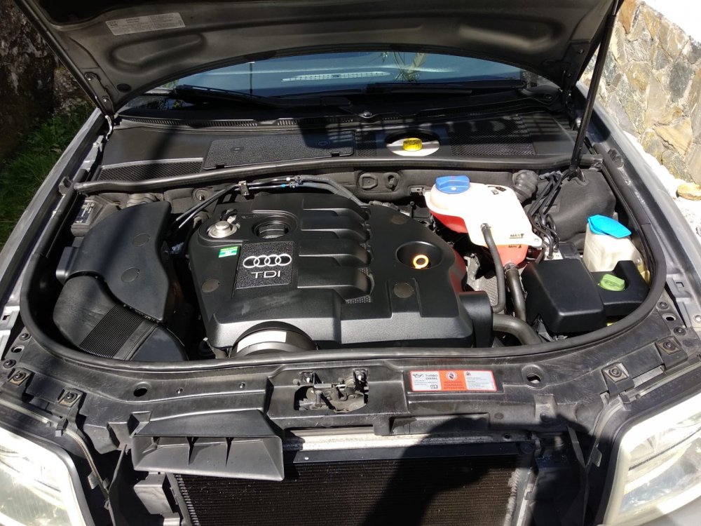

Hombre, si ya lo has cojido..... ahora a ponerlo al dia de todo.
Es un cabrio?? A4B7??
Pon mas fotos hombre.
Ese motor necesita un detallado
