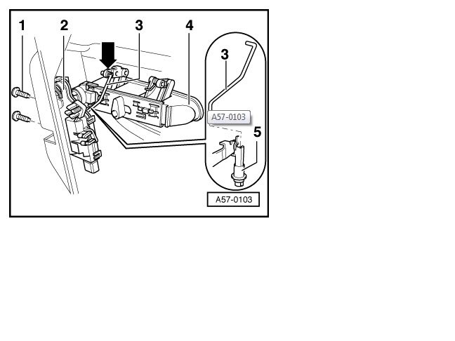

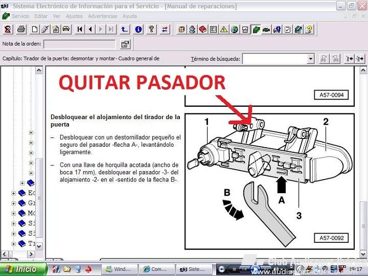

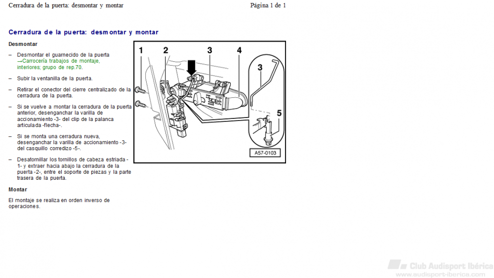

Siguiendo las indicaciones, donde ponía como desmontar todo... encontramos los primeros problemas...
Con estos archivos... parecía fácil...
desmontar manilla puerta audi a6.pdf

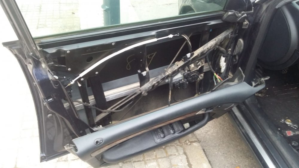

Desmontamos puerta y ...sorpresa, no se parece ni de lejos a las fotos, jajaja
El señor a34323 me hace buscar piezas que no existen, jajaja siendo el mismo modelo de coche...

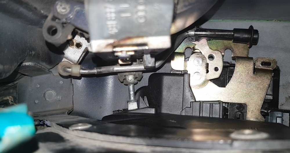

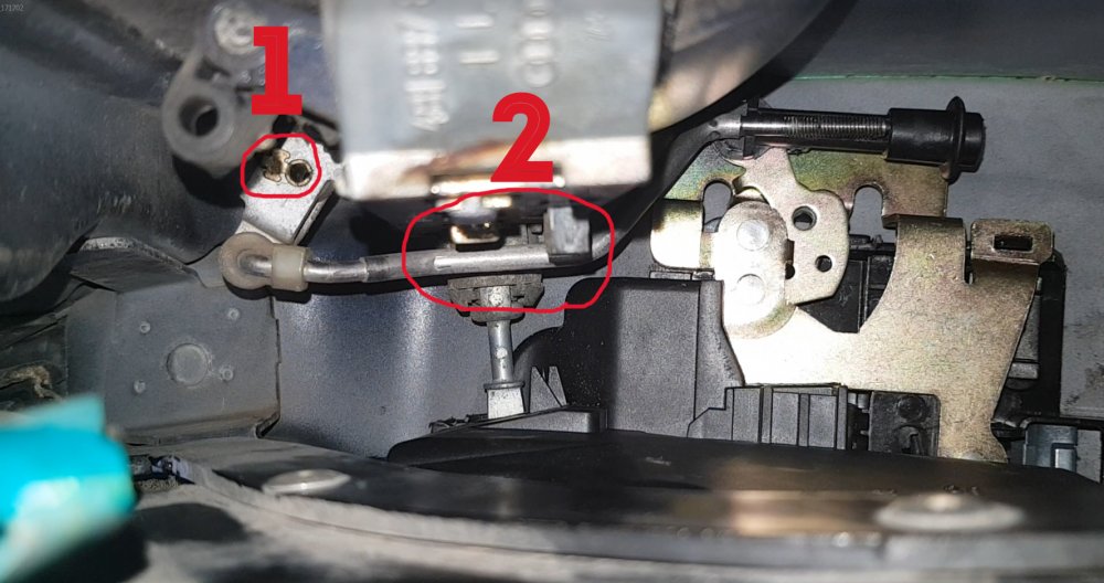

En la foto numero 3 se puede ver como la maneta de este Audi es diferente a las de las fotos anteriores...

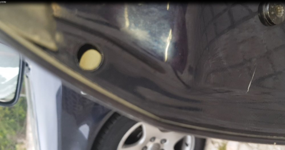

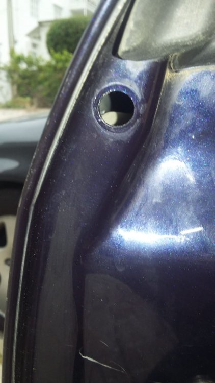

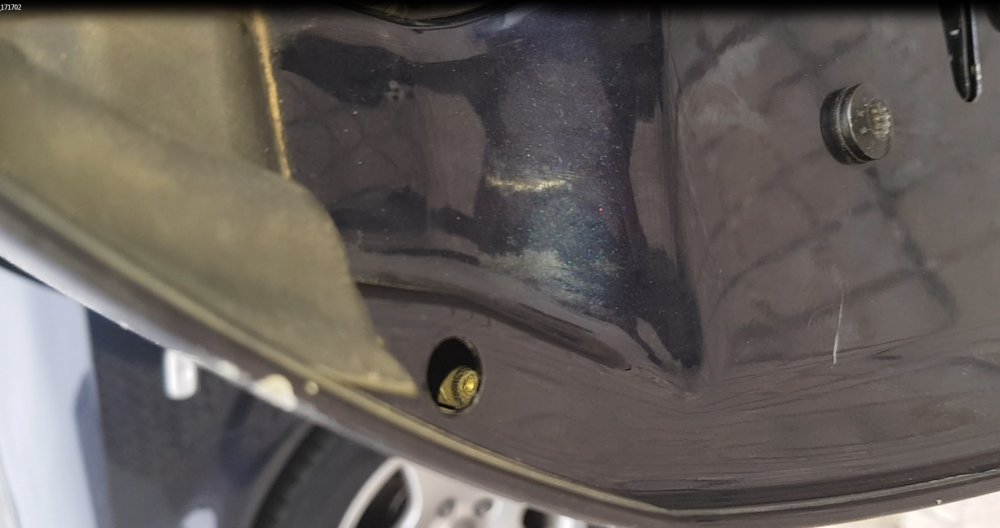

Y para sacar el bombin se tiene que quitar una tapa y con una llave Allen aflojar un tornillo... supongo que será este bujero... de la foto numero 4... pero como se ve en la foto numero 7 está en diagonal hacia abajo... un poco complicado desenroscar eso...

Aunque parezca que está en su sitio el pirindolo numero 3 está alojada en el 5... solo esta puesto por encima y por tanto, en cuento ponemos el panel de la puerta y se cierra una o dos veces se suelta...

Y esta la puerta desmontada...
Tengo otra foto donde se ve mejor el tornillo del bombin... y como no está en absoluto recto...

En la foto de la puerta, se ve sin desconectar los mandos de elevalunas, etc... Básicamente porque era la 4 vez que se desmontaba para buscar lo que dice el señor a34323 que debería tener y no está,jajaja
Ya es perrería por desmontar...

La pregunta es:
Como leches saco la pieza que engancha la varilla que está marcada con el número 1??
Y la maneta que no tiene la pieza marcada en el numero 2, eso me afecta para desmontar o no?

Hola Pe65.
Espero darte un poco de luz.
Estoy escribiendo con el movil asi  que en base a las fotos que has enviado espero ayudarte.
En la foto que has mandado te he señalado en azul un plastico se color blanco, ese plastico es el que se encarga de sujetar la varilla 2. Tienes que girarlo, no se si la direccion es la que te he puesto o es el otro sentido pero si te fijas tendra una abertura. Una vez que lo gires ya podras sacar la varillo de ese plastico blanco tirando hacia arriba segun la foto y la varillo 2 se te quedara colgando.
Si quieres sacar la varilla no se si te dejara sacarala de la cerradura, pero yo en su dia quite la cerradura y la varilla salio con ella.
Espero que haya sido claro.
Un saludo

Hola PE65.
Yo desmonte todo el armazon de la ventana, son 3-4 tornillos porque sino no vas a poder sacar la cerradura.
Pero antes de sacarla marca bien donde va, hay unas cuñas para calzarla, con estas cuñas son para cuadrar la puerta, yo no las marque y cuando  empece a montar es cuando me di cuenta, pero con paciencia la vuelves a colocar bien para que cuadre con el coche.
Te recomiendo, si eres como yo, que no tiene experiencia sacar fotos y marcar lo que vayas soltando, de esta forma te facilitara el montaje y te evitaras quebraderos de cabeza como yo tuve.
Te adjunto una foto de la cuña
Un saludo
