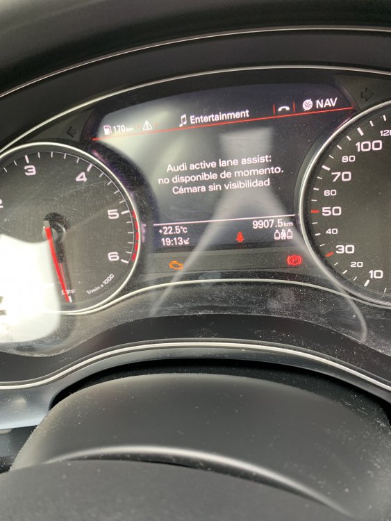

Hola,
esta mañana iba al trabajo como todos los dias, y de buenas a primeras me salta el siguiente mensaje de error...os ha pasado??he limpiado a conciencia la zona de la cámara y demás, pero mismo mensaje...gracias a todos!

Tienes vagcom?...pasale el vag....a veces dan falllos por nada......borralos....y vuelve a pasarlo....

Gracias, no tengo...eso he pensado, cuando he llegado al trabajo, digo seguro que cuando lo coja de nuevo vuelve a funcionar...pero nada!me temo que tendré que pasearme e ir al conce!...

La verdad que es raro...he limpiado cuidadosamente toda la luna, y siempre había funcionado bien!cuando arranco el coche si no pulso el boton de activación no reporta error...es cuando le pulso...a ver mañana..!

Lo dicho...a veces se vuelven un poco locos....pasas vagcom y borras errores y listo...

Hola,
por si alguien le sirve, he ido al conce a que me revisaran el problema, y después de casi 3h ahí, me han dicho que había una actualización de la camara, la han aplicado y todo vuelve a funcionar de nuevo..!
