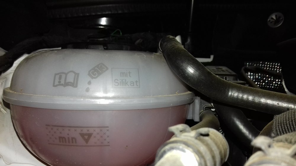

BibendumQ2 Publicado 8 de Junio del 2019 Denunciar Compartir Publicado 8 de Junio del 2019 Hola, lo del nivel bajo de refrigerante es un mal común de los 1.6 TDI y la solución en el concesionario es rellenar por encima del nivel máximo(con una mezcla de refrigerante y agua destilada) y decirte que es "normal" que consuma hasta los 60.000 km.Lo mejor es comprar una garrafa de G 13 por tu cuenta y que lo rellenes tú.Cuando te pase lo del ventilador comprueba si el ralentí está a 1.000 rpm, si es así está regenerando el filtro de partículas, si puedes esperar a que termine la regeneración (cuando las revoluciones bajen de 1000 rpm) puede que al parar el motor funcione el ventilador. Si no puedes esperar se queda el ventilador funcionando y queda pendiente de terminar la regeneración. Responder Enlace al comentario Compartir en otros sitios web More sharing options...

Glimmer Publicado 27 de Marzo del 2020 Denunciar Compartir Publicado 27 de Marzo del 2020 Me pasa lo mismo y relleno con un refrigerante -30ºC rosa normal, no hace falta comprarlo en la audi y que te saquen los ojos... Respecto a las regeneraciones, ¿es buenos entonces no apagar el motor? Yo lo apago aunque note que se está regenerando, de hecho hace una semana lo apagué así y no lo he vuelto a encender, ¿esto es malo? Responder Enlace al comentario Compartir en otros sitios web More sharing options...
BibendumQ2 Publicado 28 de Marzo del 2020 Denunciar Compartir Publicado 28 de Marzo del 2020 En 27/3/2020 a las 9:43, Glimmer dijo: Me pasa lo mismo y relleno con un refrigerante -30ºC rosa normal, no hace falta comprarlo en la audi y que te saquen los ojos... Respecto a las regeneraciones, ¿es buenos entonces no apagar el motor? Yo lo apago aunque note que se está regenerando, de hecho hace una semana lo apagué así y no lo he vuelto a encender, ¿esto es malo? El refrigerante que le has puesto es G13 ¿verdad?. Y lo de parar la regeneración , si puedes terminarla es mejor, si no tienes tiempo y paras el motor cuando arranques empieza de nuevo. Yo procuro terminarla y si no puedo lo hago en el siguiente desplazamiento . Lo que no es bueno es interrumpir la misma regeneración muchas veces (por ejemplo trayectos cortos de ciudad seguidos en los que haces muy pocos kilómetros) esto si puede dar problemas si se repite muchas veces . Responder Enlace al comentario Compartir en otros sitios web More sharing options...
Glimmer Publicado 29 de Marzo del 2020 Denunciar Compartir Publicado 29 de Marzo del 2020 En 28/3/2020 a las 10:48, BibendumQ2 dijo: El refrigerante que le has puesto es G13 ¿verdad?. Y lo de parar la regeneración , si puedes terminarla es mejor, si no tienes tiempo y paras el motor cuando arranques empieza de nuevo. Yo procuro terminarla y si no puedo lo hago en el siguiente desplazamiento . Lo que no es bueno es interrumpir la misma regeneración muchas veces (por ejemplo trayectos cortos de ciudad seguidos en los que haces muy pocos kilómetros) esto si puede dar problemas si se repite muchas veces . No sé qué es eso de g13, pero bueno, no pasa nada, recuerdo el civic que también perdía (y más), le llegué a echar agua con alcohol, y ahí sigue con 300k como nuevo el motor.... Responder Enlace al comentario Compartir en otros sitios web More sharing options...
BibendumQ2 Publicado 30 de Marzo del 2020 Denunciar Compartir Publicado 30 de Marzo del 2020 hace 17 horas, Glimmer dijo: No sé qué es eso de g13, pero bueno, no pasa nada, recuerdo el civic que también perdía (y más), le llegué a echar agua con alcohol, y ahí sigue con 300k como nuevo el motor.... El libro de instrucciones te indica el refrigerante y el aceite específicos para tu motor. Responder Enlace al comentario Compartir en otros sitios web More sharing options...
Glimmer Publicado 31 de Marzo del 2020 Denunciar Compartir Publicado 31 de Marzo del 2020 En 30/3/2020 a las 14:17, BibendumQ2 dijo: El libro de instrucciones te indica el refrigerante y el aceite específicos para tu motor. Aceite vale, pero no seamos pijoteros también con el refrigerante por dios... Responder Enlace al comentario Compartir en otros sitios web More sharing options...
BibendumQ2 Publicado 1 de Abril del 2020 Denunciar Compartir Publicado 1 de Abril del 2020 hace 21 horas, Glimmer dijo: Aceite vale, pero no seamos pijoteros también con el refrigerante por dios... Cada uno que haga con su coche lo que crea más adecuado. Mi intención era informarte, ya veo que tienes tu propio criterio de mantenimiento de tu coche que es diferente al que recomienda el fabricante, espero que no te de problemas la mezcla de diferentes refrigerantes. Responder Enlace al comentario Compartir en otros sitios web More sharing options...
