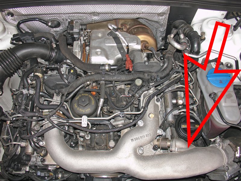

me inclino a pensar que esta algo tupido el acceso del tubo egr a la Y de admision.
a mi me salia algun fallo esporádico "Egr flow insufficient" pero sin llegar a disparar testigo amarillo en cuadro.
Si tienes Y de aluminio como la mía, el estrechamiento es crucial justo donde apunta la flecha de la foto y para limpiarlo tuve que meterle un alambre que rascara las paredes internas.

Hola Tineo,
gracias por tu aportación.!
Comentarte que mi coche tb tiene esa Y pero ya la limpiaron cuando limpiaron toda la admisión.
Por otro lado decir que esta semana me pase por la Audi para que me hicieran una diagnosis de la avería (por si aportaban algo de luz al tema). Y la verdad es que sigo igual, ya que lo único que me dijeron fue que cuando tenía esta avería o cambiaban la EGR o limpiaban la Y (que tú comentas) Así que como no es ninguna de las 2 opciones podría ser cualquier mal contacto en cualquier cable y tendrían que revisar todo el sistema de manera minuciosa (con las horas de mano de obra que supone). Decir que fueron muy atentos y amables en la Audi.

sigo pensando que no han limpiado bien el estrechamiento del tubo que comunica egr con la Y.
Esto es lo que hay que limpiar en condiciones. Lo suyo es meterla a una maquina de inmersion por ultrasonidos.
