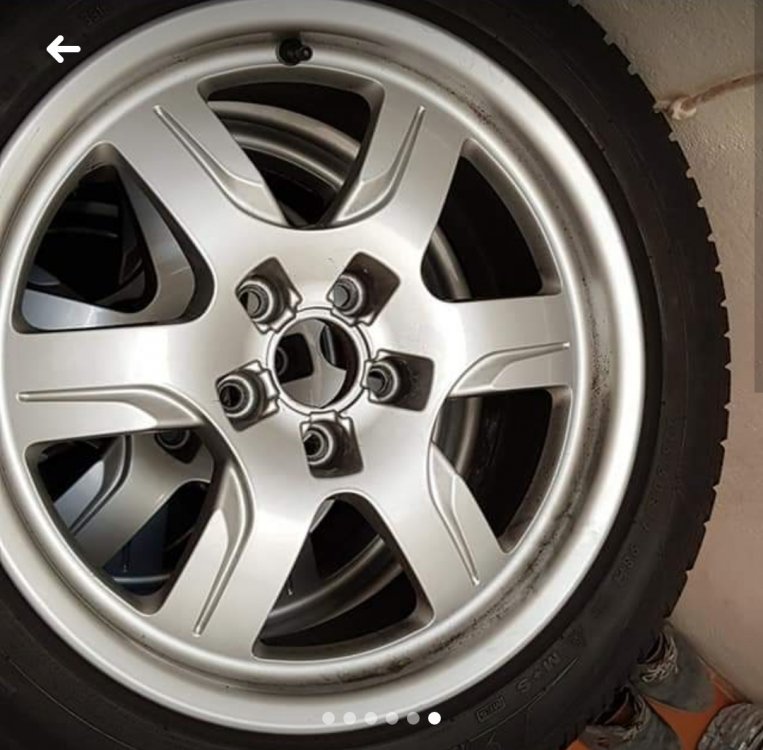

Llantas de A5
rofre
Los he visto montados en algun A3 8P, pero tiene un ET bajo y sobre-salen bastante, estoy casi seguro de que te pasas de ancho de vias y tienes que homologar, y te diria que casi seguro que no entren en las aletas.
Por otro lado, tienen buje de 66 y los A3 de 57, hacen falta poner aros centradores (y es posible que aparezcan vibraciones)
Personalmente, las descartaria.
Un saludo
