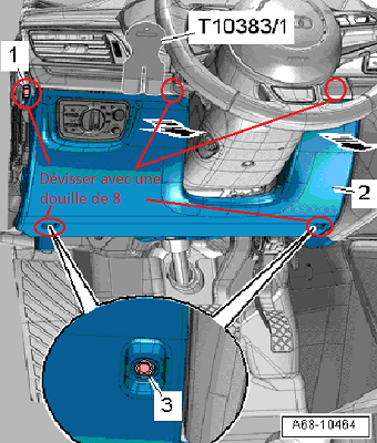

millen Publicado 24 de Octubre del 2019 Denunciar Compartir Publicado 24 de Octubre del 2019 Hola ¿Alguien puede indicarme como soltar el conector OBD2 de su zócalo? He visto dos tuercas debajo del volante a ambos lados, pero parece que debe haber otras. Quizá se pueda sacar sin desmontar todo. Responder Enlace al comentario Compartir en otros sitios web More sharing options...
torrebasetes Publicado 24 de Octubre del 2019 Denunciar Compartir Publicado 24 de Octubre del 2019 Hay va.....suelta eso y luego conector Responder Enlace al comentario Compartir en otros sitios web More sharing options...
millen Publicado 24 de Octubre del 2019 Autor Denunciar Compartir Publicado 24 de Octubre del 2019 hace 35 minutos, torrebasetes dijo: Hay va.....suelta eso y luego conector Muchas gracias. Una pregunta: veo las tuercas 1, 2 y 3, pero las dos de arriba a la derecha que no vienen numeradas... ¿están detrás de la moldura? Responder Enlace al comentario Compartir en otros sitios web More sharing options...
torrebasetes Publicado 24 de Octubre del 2019 Denunciar Compartir Publicado 24 de Octubre del 2019 Si, molduritas de plastico se kitan Responder Enlace al comentario Compartir en otros sitios web More sharing options...
