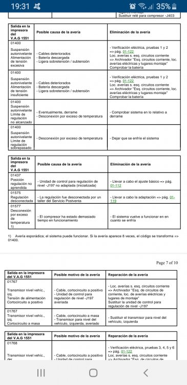

Hola te dejo un pdf de tabla de averías
1437 nivel no aprendido,unidad de control  para la regulacion de nivel j197 no adaptada (inicializada)
Llevar acabo ajuste básico.
Saludos a todos.

tabla_de_averias_del_sistema_de_regulacion_de_nivel.pdf
