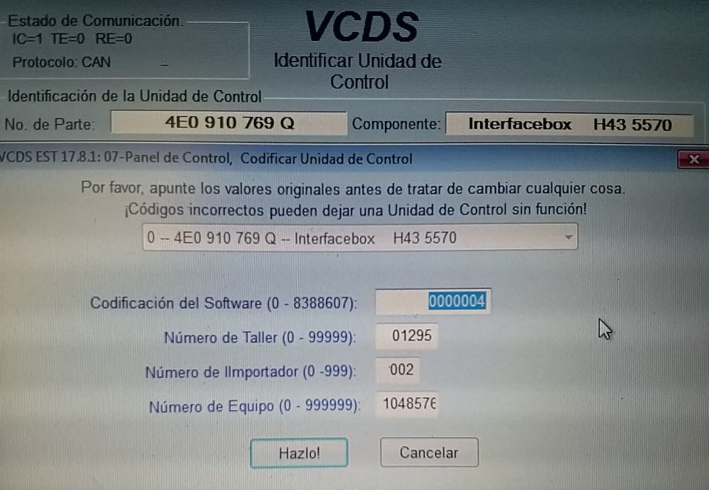

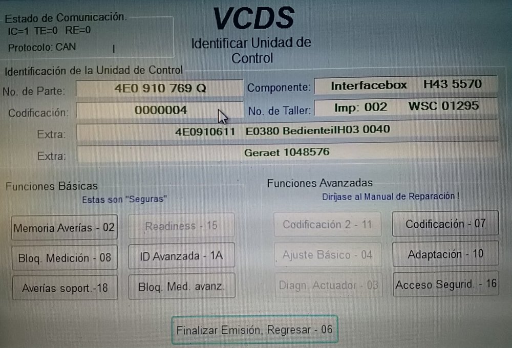

si si han sido borrados la fecha es la ultima diagnosis que he hecho todos han sido borrados pero claro esta que al no repararlos pues los fallos siguen apareciendo
Muchas gracias simon voy a bajar al coche ahora mismo y haber si se me soluciona cualquier duda o cosa te lo hago saber muchas por las molestias
saludos
Enlace al comentario
Compartir en otros sitios web

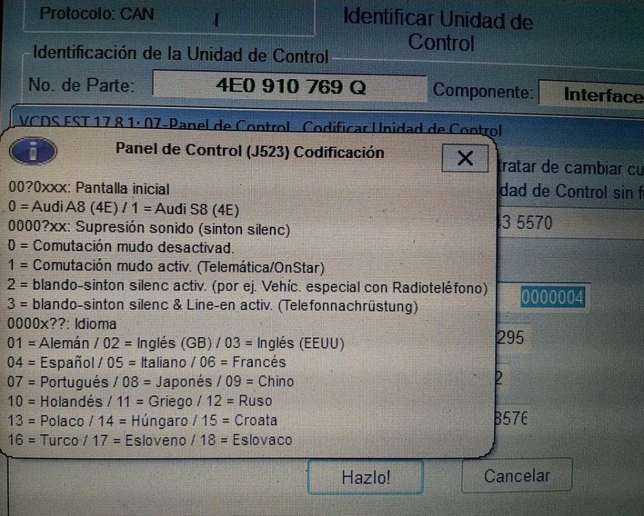

Bueno simon , pues he bajado al coche he entrado en panel de control , codificacion , puse los datos que me has dado y me lo ha aceptado , pero no me funciona ni se me ilumina el panel de mandos de la palanca del cambio ni el boton de subir bajar pantalla  , me he ido a adaptacion y en encender pantalla tenia un cero le he puesto un 1 y guala funciona y me funciona mandos de volante y control de voz pero cuando quito contacto y cierro el coche deja de funcionar , no se que puede estar pasando estoy desesperado si tienes alguna solucion te lo agradeceria
Gracias por las molestias y el interes mostrado un saludo campeon
Ufff es que tienes una lista de errores que nunca había visto...es una barbaridad. Aunque yo empezaría con el módulo de la batería y luego con el inmovilizador. Porque todo empieza con la electricidad.
Supongo que la batería esté bien, sea la correcta y codificada.
Has vuelto a entrar en el módulo y está como tú lo pusiste o se borró otra vez?
