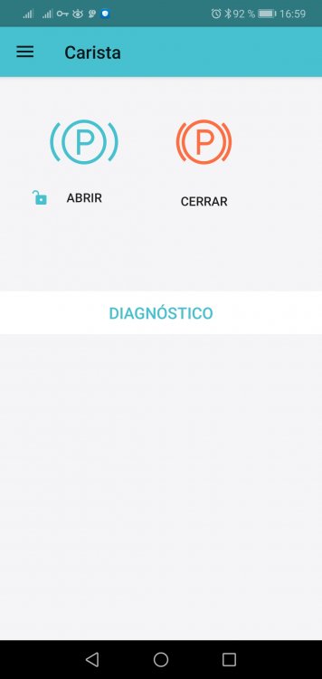

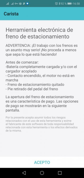

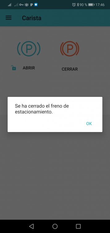

elm327 con app carista
Primero desbloqueamos el piston de la pinza con la app

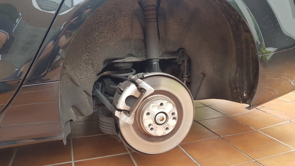

Estos son los frenos

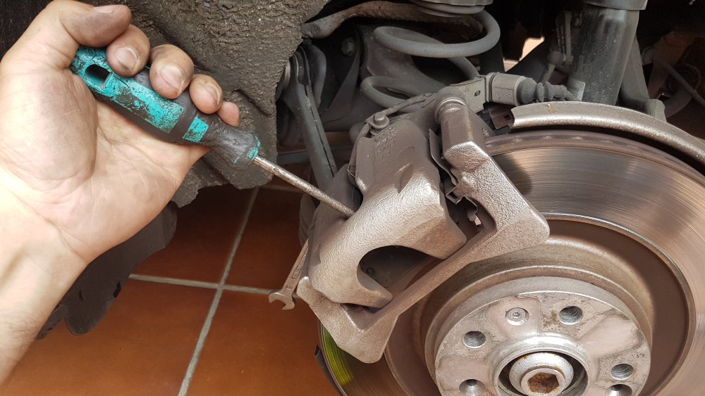

Retraemos el pistón con la ayuda del destornillador

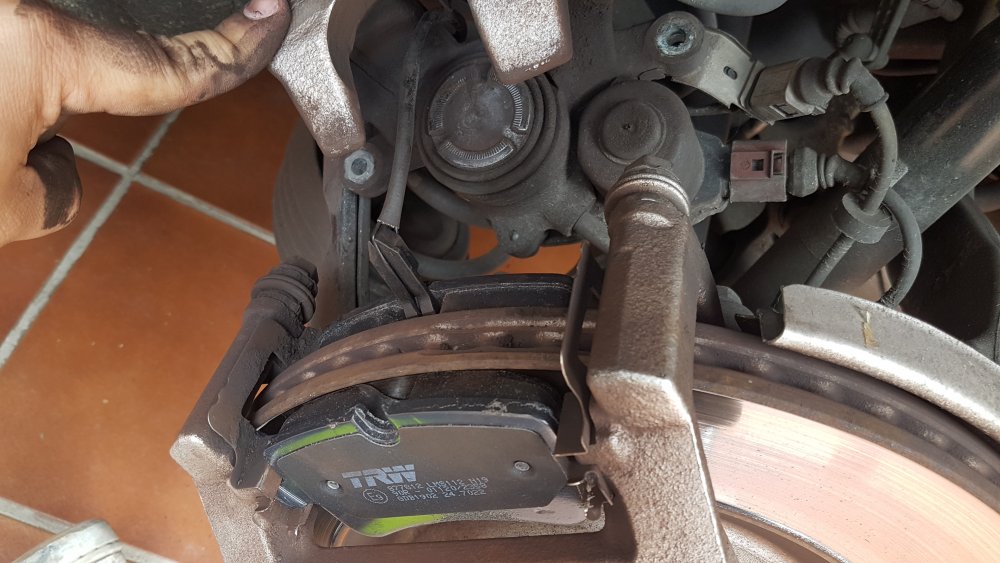

Aflojamos las pinzas con las llaves planas y sustituidos las pastillas

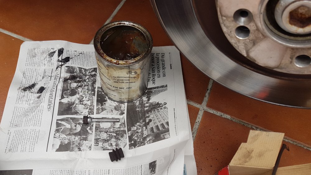

Luego quitamos las guías de la pinza las limpiamos y las engrasamos con grasa nueva
Cerramos las pinzas con la aplicación
