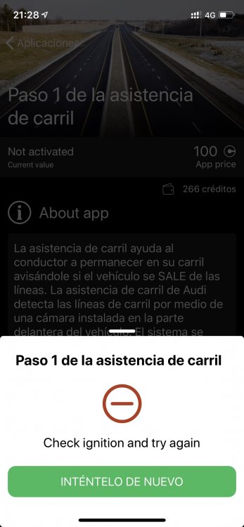

Buenos días,
La semana pasada recibí por fin el nuevo OBD Pro para IOS, lo conecto al puerto, conecto el teléfono, activo los 200 créditos y hago el primer chequeo donde aparecen un par de errores. Hasta aquí todo bien, el problema viene cuando quiero hacer alguna modificación con las opciones pre-establecidas que trae la aplicación, no me deja, aparece el mensaje “CHECK IGNITION AND TRY AGAIN”, no se donde puede estar el fallo, lo hago con el contacto encendido, ningún aparato más conectado al bluetooth del móvil.... he llegado a probar también con un móvil Android.
Os ha ocurrido esto alguna vez? Puede ser que el aparato esté mal?, quizás sea una chorrada que estoy haciendo mal pero no doy con ella.
Muchas gracias.

hace 47 minutos, Tintin81 dijo:
No, pero tiene algo que ver?
Segun parece los nuevos modelos tienen que tener abierto el capot para que se ejecuten los trabajos, no hace falta que lo tengas levantado, simplemente con tenerlo desanclado.
Saludos.
