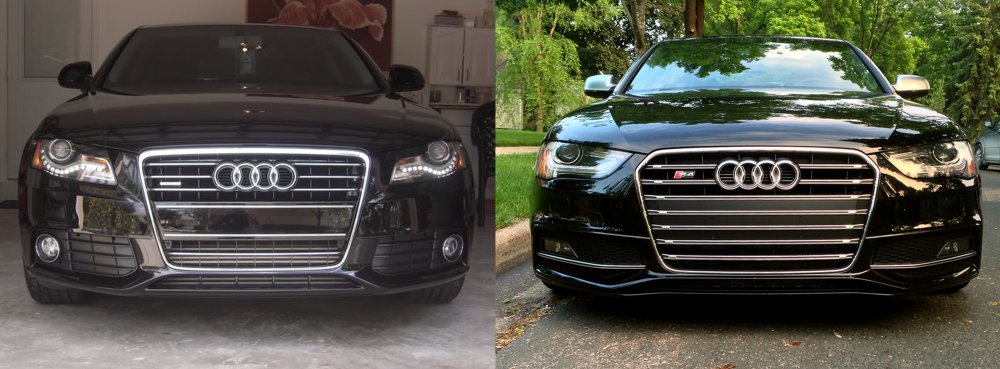

Hola , voy q tener que sustituir la parrilla de mi b8 y estaba pensando si sería posible poner la parilla del modelo b8.5 en el b8?
Buenas.
No son compatibles en las formas. No te encajaría.
Un saludo.

hace 4 horas, Darkrany dijo:
Date una vuelta por aquí y verás que las diferencias van más allá que sólo la parrilla....😉

No llego a saber cual es la diferencia entre un B8 y un B8.5 en cuanto a características.
He visto algo sobre las luces interiores regulables, y alguna otra cosa, pero no sé a partir de qué año/ mes se considera 8.5 y cuales son las diferencias.
Alguna ayuda?

hace 1 hora, gemel22 dijo:
Alguna ayuda?
Hombre...pues cambia todo el morro, faros, paragolpes... Cambia el tablero que en los restyling (8.5) es todo una pieza por ejemplo asi como diversas partes interiores.
Los B8.5 son los restylin, del 2012 al 2015 mas o menos.
Un saludo
