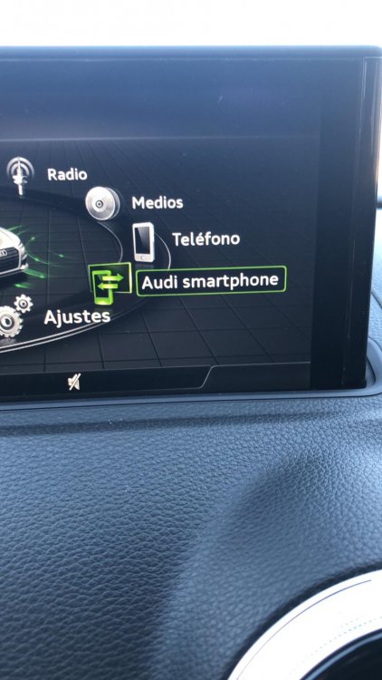

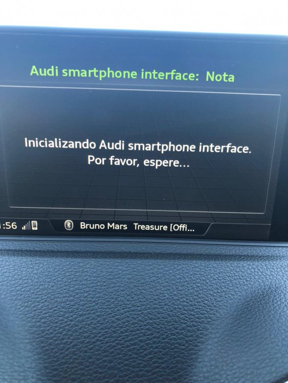

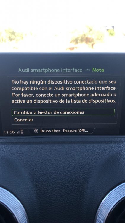

A ver si alguien puede arrojarme luz al asunto, hemos adquirido un A3 8V de 2017 entre las opciones venía con el "Audi Smartphone interface" y por mas que intentamos conectar el teléfono (Iphone 😎 no hay manera que lo reconozca.... Lo conecto bajo el USB del reposabrazos salta el mensaje "iniciando audi smartphone" y a continuacion "no hay ningun dispositivo conectado que sea compatible con audi smartphone..."  No se si me estoy saltando algun paso...

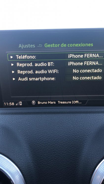

Al ser de segunda mano hay dispositivos vinculados (He pensado que podía venir de eso, que excediera el límite) he intentado borrarlos de la lista pero tampoco me da la opción...
Os adjunto varias fotos a ver si podeis ayudarme por favor!

Yo he conectado iPhone 6 6s 7 8 y 11 en el smartphone interface del A4 y el A6 sin problemas
Seguro que es porque tienes que borrar antes los que hay configurados, porque el cable no es compatible, o porque el puerto  USB no es el adecuado (en mi A6 tengo 2, pero solo uno vale para el CarPlay)
En Setup MMI tienes que tener una opción de Smartphone interface donde te deje borrar los que hay configurados
Entra también en los Ajustes de tu iPhone, General, CarPlay. Para ver si se te ha configurado algúno.
Si hay alguno, borralo y vuelve a conectar el iPhone al coche.
Compatible es. Seguro

Sigue los consejos que te da el compañero eklalj y todo funcionará bien, yo tengo el iphone 8 también y tuve que borrar varios teléfonos en su día. Creo que posicionándote encima y dándole a la tecla + te permite hacerlo.
El cable que utilices también influye, yo uso uno de amazon y conecto el móvil en la guantera pequeña entre asientos.
Por añadir algo, en mi caso a veces una vez conectado el móvil no se sincroniza, tengo que desbloquearlo teniéndolo conectado y entonces se activa carplay.
Suerte y paciencia!
