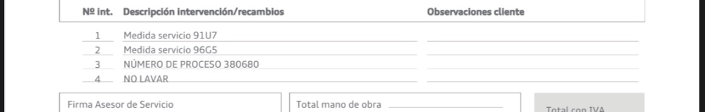

Ya he recogido el coche, me dicen que le han cambiado una pieza de la cam getaway y que también han reinstalado el software del mmi. El software sigue siendo el mismo el 0446 y de lo demás aparentemente no noto nada os adjunto el parte.
