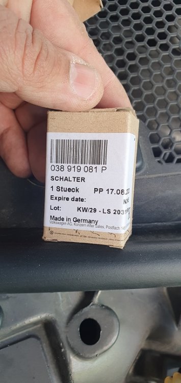

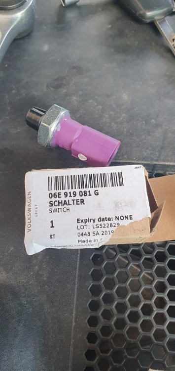

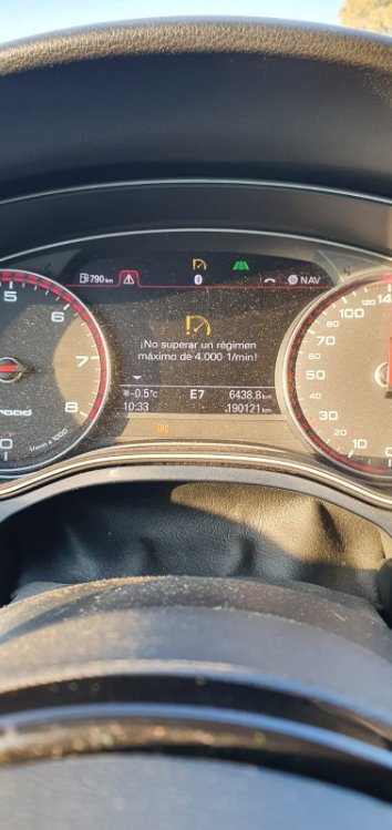

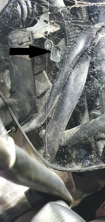

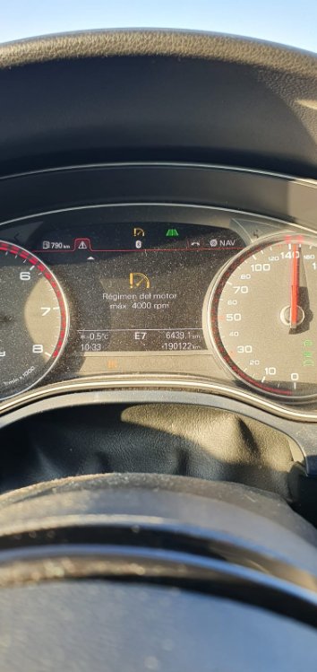

Muy buenas, he querido realizar mi primera aportación con esta avería que me ha surgido en mi coche el Audi A6 Allroad 3.0TFSI y que puede valer para cualquier modelo con el mismo motor, circulando normal por la carretera me salió este aviso EPC se encendió en el cuadro y me daba los avisos de que no superara las 4000RPM y que el motor se había limitado a las 4000RPM (os dejo fotos de los avisos) el caso es que me asuste un poco y bueno metí el ordenador al coche una vez llegue a casa y ,e dio el código de error en la centralita de motor 6410 (os dejo foto también), el caso es que lleva dos sensores de presión uno con un conector con un solo pin de color gris (presión de aceite en bajas) y otro con conector gris en el coche pero rosa el nuevo y dos pines (presión de altas) he estado investigando por ahí y el sensor que suele fallar es el de altas, descarte de inicio el aceite ya que solo tenia 3000km y siempre cambio filtro y aceite, el caso es que he comprado y en cuanto solucione un problema en mis manos me pondré manos a la obra, el manocontacto de altas esta muy escondido, de hecho hay que verlo con un espejo por la parte de arriba detrás del motor para que os hagáis una idea esta debajo del filtro de aceite el de bajas todavía no lo he visto pero creo que esta debajo del coche ya os daré mas información y sobre todo si se ha solucionado la avería que tiene muchas papeletas.

si si muchas gracias aunque lo que voy ha hacer es cambiar los dos directamente, no me complico, gracias por la respuesta
