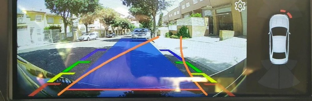

Hola! Perdon por el retraso. Yo he comprado la cámara en ali y puedo decir que funciona bien. El único problema que le veo es que con lluvia no se ve bien. Por lo demas, no hace falta codificar nada. Solo tienes que configurar la pantalla. La camara que compre es la siguiente:

Hola! Yo me volvi loco con el vagcom y al final no codifique nada de nada. Y funciona muy bien. Solo hay que configurar la pantalla en los ajustes de la propia pantalla. Si no eres capaz, y tiene pantalla navifly te digo yo como hacerlo.
a la segunda pregunta te digo que lo haces bien. Es tal cual como pones lo de la luz de marcha atras
