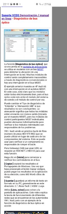

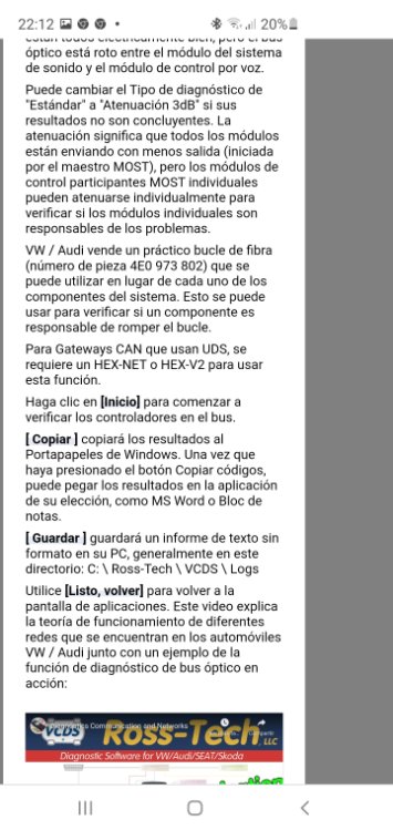

Parece problema bus o fibra optica.....sera facelit tu coche y lleva conexionado sonido, cuadro y mmi. Hay funcion vcds para hacer prueba optica.......e ir viendo cual es el k esta fallando...

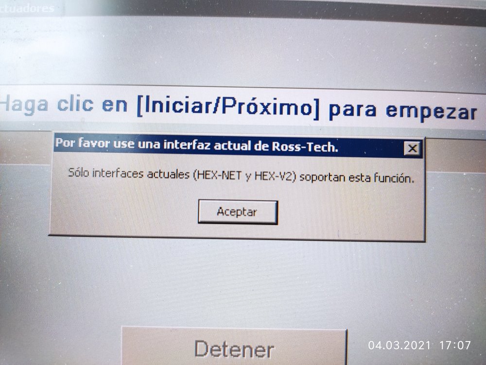

Con el vagcom dices que hay pruebas para comprobar la fibra?? No sera fibra de movistar, ahora entiendo el fallo ajjajajjajaja
