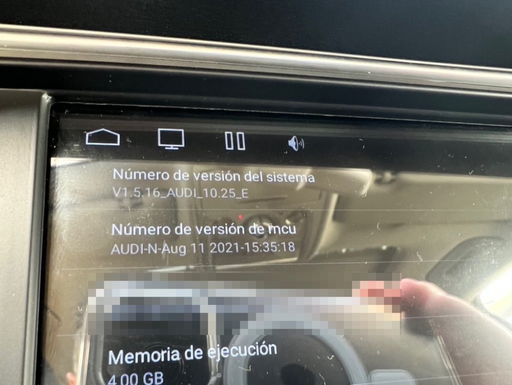

En 13/9/2021 a las 13:32, anogales dijo:
A mí me ha enviado la actualización, al decirle lo del eco en las llamadas, que por lo visto se solucionará con la última actualización. en mi versión viene una opción específica para solucionar eso, pero aunque la active sigue dando el mismo problema. Tengo que esperar a la próxima semana ya que hay que conectarlo al USB y tengo que sacar la pantalla de nuevo para acceder al USB trasero. A ver si saco ya la conexión para tenerla a mano.
¡Solucionado! Le volví a preguntar a mi vendedor de Aliexpress, y me ha pasado un archivo con una nueva actualización. La he instalado y el equipo ha pasado a la 1.5.16. Me ha dado un salto importante. Me parece que el menú principal se ve más nitido, pero no se si habrán mejorado la resolución de las imágenes utilizadas para el tamaño de esta pantalla en concreto, o es sólo efecto placebo. Lo noto más ágil, pero lo más importante es que ahora cuando hablo por el BT de la pantalla (no el del coche) mi interlocutor no escucha su propia voz repetida como si fuera un eco.
¡Han conseguido solucionarlo! Para ser un producto lowcost de Aliexpress me ha sorprendido muy para bien la atención que me están dando meses después de haber comprado el producto.
No subo mi archivo, no vaya a ser que el modelo no sea exactamente el mismo y no haya vuelta atrás. Preguntar a vuestro vendedor para que os pase la versión correcta. Yo se la compré a "COIKA Car Multimedia Store" de Aliexpress.
Hay varios hilos sobre este tema, pero espero haberlo puesto en el adecuado para que más gente se entere de esto y lo consiga solucionar.
¡Un saludo! Estoy super contento con cómo funciona ahora, y con el Apple Car inhalámbrico y todo. 😄
hace 8 horas, anogales dijo:
Ósea la bajaste de 1.6.2 a 1.5.16
En 14/2/2022 a las 6:31, Sycar dijo:
Si compañero, danos mas info. el microfono que lleva la pantalla es lo peor, intento usar el del coche pero a veces hace cosas raras y se conecta la pantalla y ya se oye fatal. Que version tenias antes ? no habiamos visto la 1.5.16 antes.
un saludo
