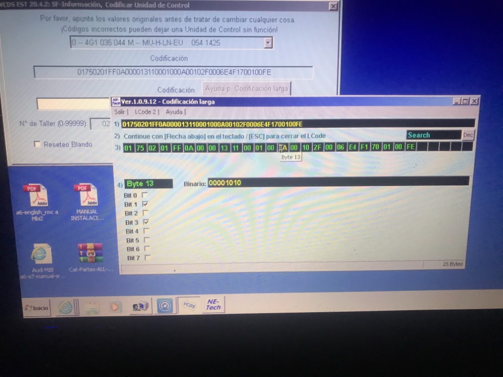

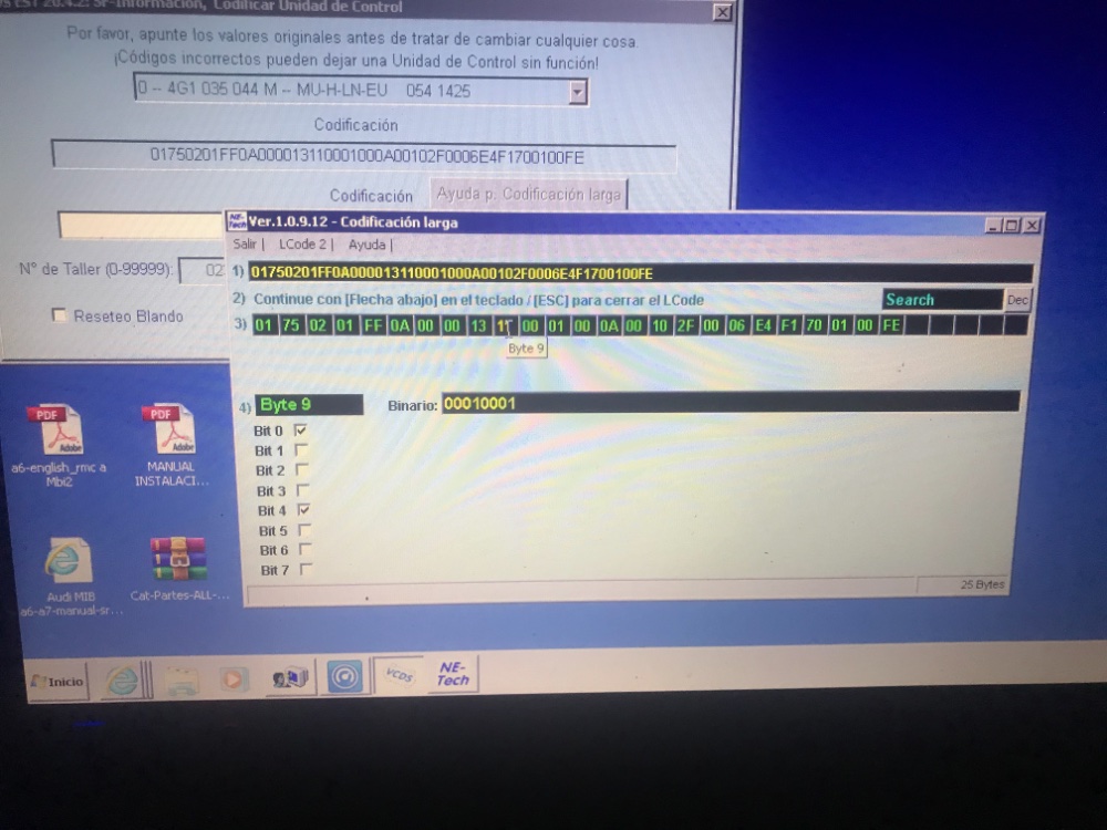

Buenos días compañeros.
He cambiado rmc por mib2 y ahora no me sale la suspensión neumatica en el modo car. Me podéis echar una mano con la codificación? Ando un poco perdido.😅

Pon un scan completo de tu coche...

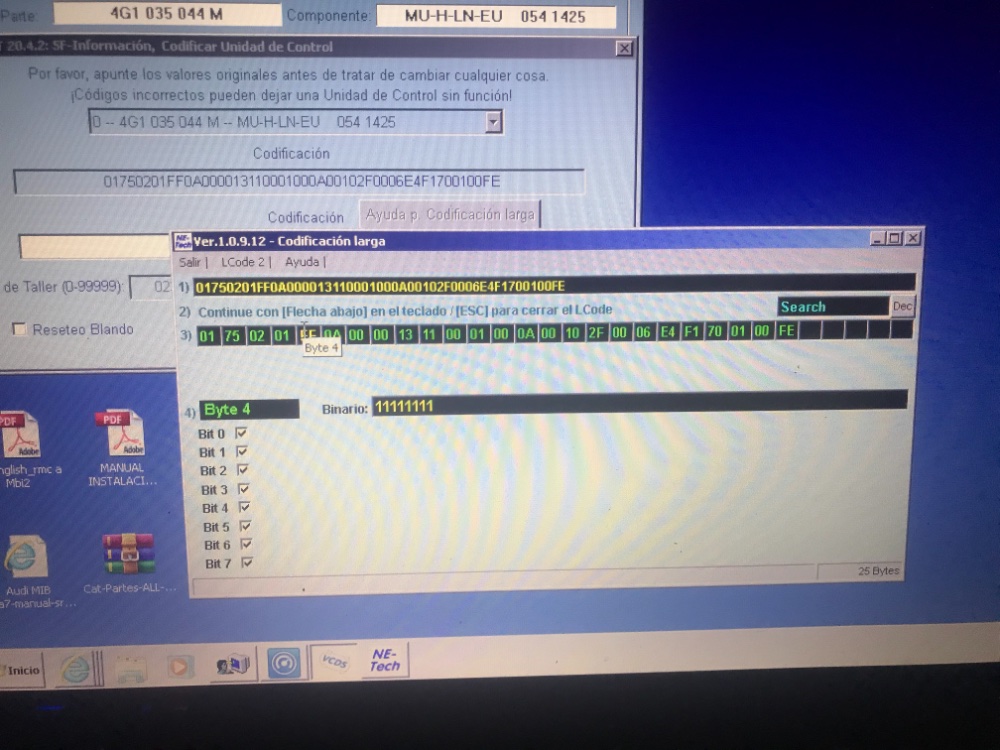

Dirección 01: Motor (J623-CRTD)       Etiquetas:. EST\059-907-401-V2.clb
   N°. de Parte SW: 4G2 907 401 B    HW: 4G2 907 401
   Componente: 3.0TDI EDC17  H34 0007
   Versión: 92H34---
   Codificación: 1225401A042601030000
   Nº Taller: WSC 61228 001 1048576
   Datos de ASAM: EV_ECM30TDI0114G2907401B 001007
   ROD: EV_ECM30TDI011_AU57.rod
   VCID: 244DB1522FDBF6A656-8070
Ninguna avería detectada.

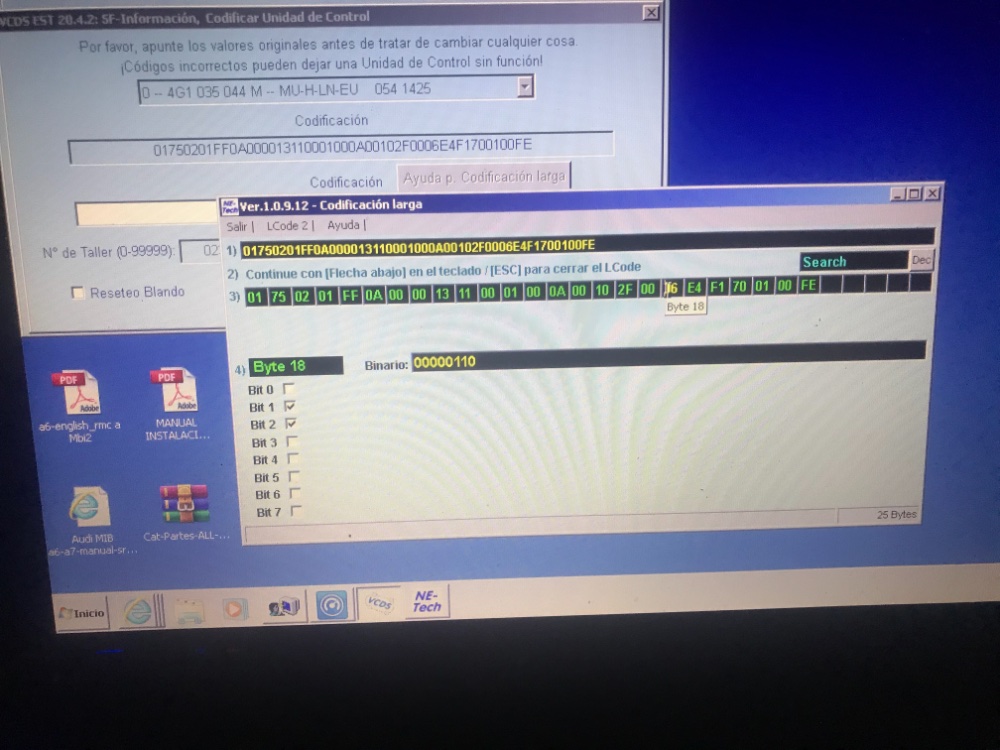

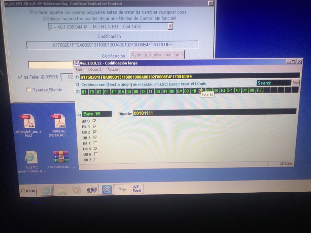

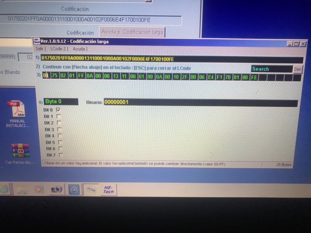

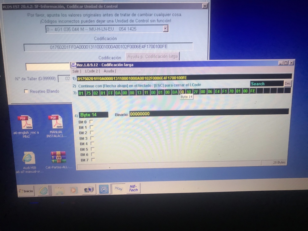

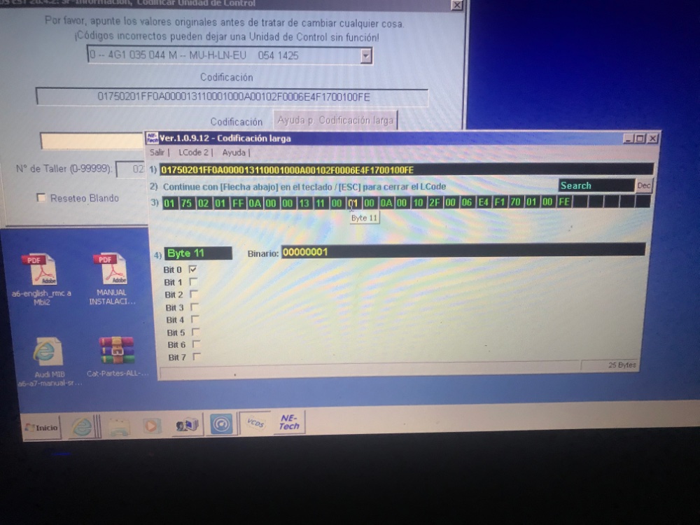

Dirección 5F: Información (J794)       Etiquetas:* EST\4G1-035-MIB-HGH2.clb
   N°. de Parte SW: 4G1 035 044 M    HW: 4G1 035 044 D
   Componente: MU-H-LN-EU    054 1425
   N° de Serie: A734F0HS020173
   Codificación: 01750201FF0A000013110001000A00102F0006E4F1700100FE
   Nº Taller: WSC 02391 785 00200
   Datos de ASAM: EV_MUHig6C3Gen2HBAS 001115
   ROD: EV_MUHig6C3Gen2HBAS_AU57.rod
   VCID: 2953A06648F92BCE65-807C

Es de suponer k tendras la unidad hackea....pero la proteccion de componentes la tienes activa y tendras k kitarla para k ese fallo desaparezca de unit 19 y 5f.
En la casa la pueden kitar.....bueno ....desde alemania y con odis. Aqui es de suponer k la unidad mib2 es legal..
En cuanto a los fallos de la unit 5f es de suponer k tendras muchos menus grises en el mmi. Eso pasa xk tienes activado funciones k tu coche no tiene y las tenia el coche donde estaba esa unit 5f.
Es de suponer k los mapas los ves en el FIS?.
Haria falta un admap de la unidad 5f para ver cosas....
En fin un poco de trabajo lleva...
Link to post
Share on other sites
hace 1 hora, torrebasetes dijo:
Lo he comprado por eBay a un taller de retrofits en Polonia, supongo que si está hackeada tiene el CarPlay activado sobre la protección de componentes me dijo que estaba desactivada. En el menú del mmi si me salen muchos menús grises y no me salen menús de neumatica ni espejos y no se porque no veo los mapas en el fis tengo conectado el cable óptico del fis al mib2. Cómo hago un admap de la unidad 5f?
Link to post
Al estar hackeada funciona, pero la prot componentes la tienes activada....esta en tu scan
Carplay lo tendras activao pero tienes o has cableado y conectado en consola doble conector usb?.
Para ver mapas en FIS, aparte cable fibra optica hace falta codificacion...
Link to post
hace 1 minuto, torrebasetes dijo:
Si he cableado y conectado doble conector usb. Entonces tengo que pasar por la casa para que me quiten la protección de componentes? La codificación para ver los mapas en el fis la he encontrado, sobre cómo activar el menú de la neumatica no encuentro nada.
Link to post
Justo ahora, Toni1981 dijo:
Ahora mismo no se escucha ni me funciona el touch (solo el touch el resto de botones si). Eso debe ser la protección de componentes que hace que funcione parcialmente?
