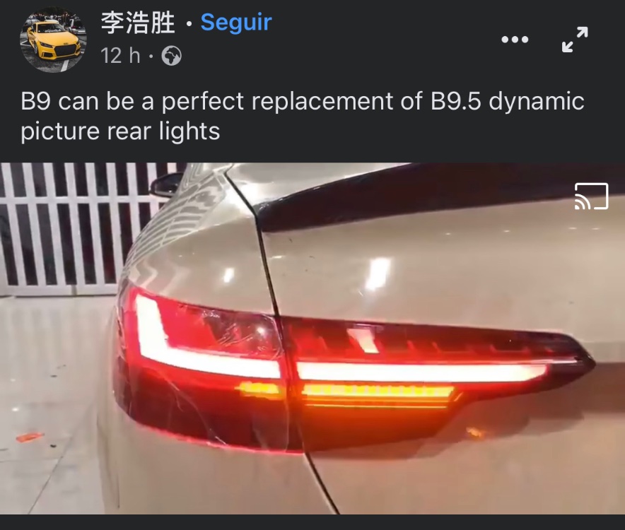

Como mínimo lo primero que tendrás que hacer, para pasar a LED desde tu halógeno:
   - Comprar cableado y pinearlo a la BCM2 ( Cableado Kufatec, Carat-Garage, Oficial Audi... )
   - Codificar con dongle ( Kufatec ), VCP ( Carat-Garage ) o bien con un documento de activación que cuesta unos 120€ ( Audi )
Ahora, todo esto para pasar de Halógeno a Led del B9. Si lo que pretendes es pasar al Led del B9.5 ya ignoro si qué más habrá que hacer:
   - ¿Comprobar que los anclajes sean los mismos?
   - ¿Comprobar que los conectores sean los mismos?
   - ¿Comprobar que la BCM2 tenga el mismo pineado y/o directamente sea compatible con el B9?
No sé, la verdad... Por cierto, tienes el vídeo ese por ahí??

Tiene buena pinta el asunto pero tengo la impresión de que habrán tocado bastante, sobre todo en codificación. Igual con el tiempo se va filtrando la info. y podemos hacer el retrofit. En lo personal, lo único que me gusta de la iluminación del B9.5 es la animación que hace, porque lo que es la firma lumínica me gusta más la del B9 ( sobre todo a lo lejos, que en el B9 se puede distinguir frente al del B9.5 que si no agudizas la vista se ve emborronado todo )
