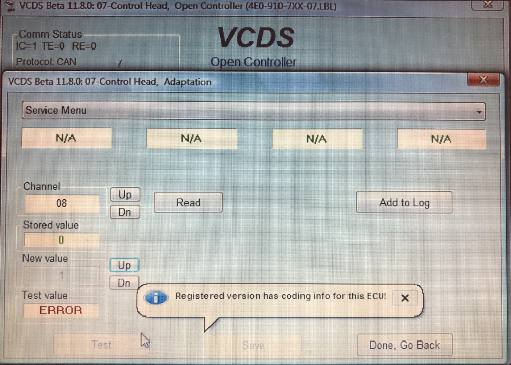

Buenos dias a todos.
he intentado activar los menus GREEN y RED con el vagcom, y me da el siguiente error:
Entiendo que debe ser por que el software que tengo no esta licenciado.
y por eso no me deja hacer el cambio al valor 1 para activar estos menús.
Seria correcto ???
y ahora la pregunta del millón.
como se puede licenciar ? si es que fuera ese el caso para poder cambiar dicho parámetro para para poder actualizar el MMI.
a la 5570.
Gracias un saludo.

Una vez actualizado al 5570
ACTIVAR EN EL MENÚ OCULTO DE VAGCOM
Elija calculadora 07,
luego la adaptación N ° 10,
y finalmente, ingrese el valor 1 en el canal 8
y guarda.

Creo que lo del vagcon segun veo es para el menu verde.
el rojo se tiene que acceder.
Mañana pruebo a ver si consigo entrar en el swupdate.

Hola Paul.
ya estoy en la 5570, gracias al amigo antonio.
estuve esta mañana con el y me arreglo lo del cargador de cd, me activo el menu green y me actualizo el sistema a la 5570.
gracias por todo.
Pd: ahora solo me falta el modulo para que le pueda dictar al navegador, por que el del telefono lo tiene, pero no el de navegacion.
lo encontramos por internet y cuando le llegue me lo pondra y todo listo.

En 30/5/2021 a las 12:49, eb4enn dijo:
Seria correcto ???
a la 5570.
Gracias un saludo.
Buenas o a lo mejor es pq el VCDS es un versión vieja yo uso la 12-12...y no tengo problema

hace 4 horas, espdiego dijo:
Seguramente, o una versión china, tengo la 12.5 y me va bien

hace 17 horas, espdiego dijo:
A ver, años tiene el cablecito, uso la 11.8.
y supongo que la versión ha de ir acorde al cable,
es decir que no puedo ponerle una versión posterior si mi cable es la 11.8.
o si ??
un saludo.
