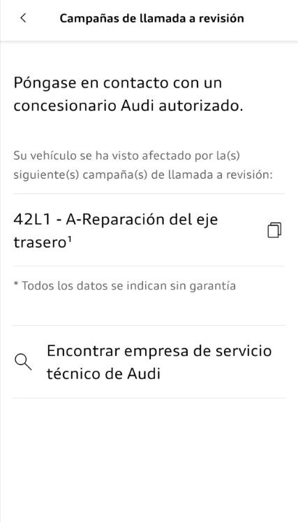

Hola. Yo también tengo el aviso en la aplicación. No se si llevarlo ya o esperar a después del verano que le tocará la revisión. Tampoco sé si debemos esperar llamada desde el taller o tomar nosotros la iniciativa de reservar hora.

He escrito a Audi y me han contestado esto:
“Hola Victor. El bastidor que nos has facilitado no tiene, ni ha tenido pendiente, la Medida de Servicio 42L1.  Sin embargo te recomiendo que acudas cualquira de nuestros Servicios Oficiales Audi para que te informen en más detalle.”
