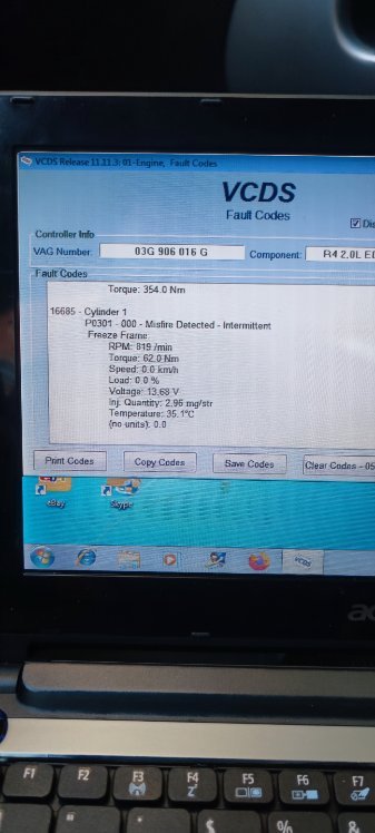

Hola a todos,necesito ayuda,mi audi a3 bkd,el motor hace unas vibraciones raras,en un par de ocasiones me ha salido humo blanco,acabo de oasar vagcom y me ga salido el siguiente fallo,espero podais ayudarme,gracias de antemano.

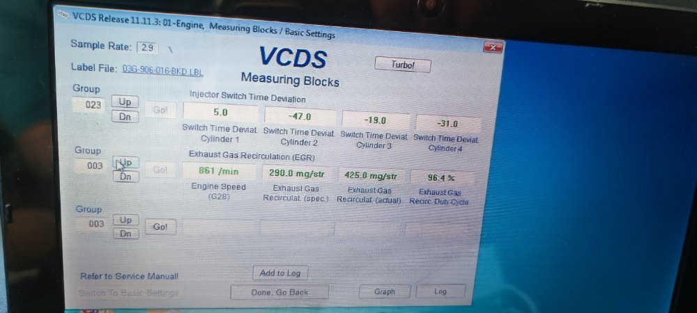

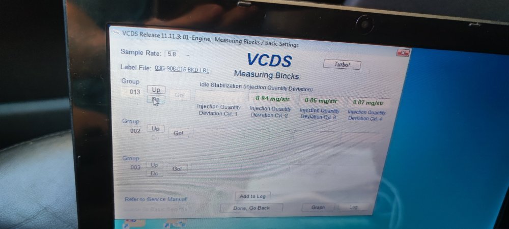

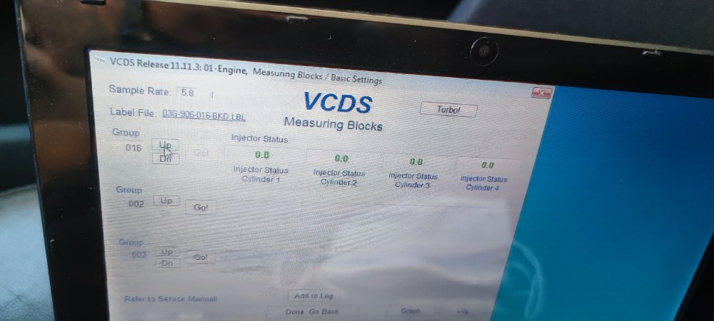

Buenas,he estado leyendo por el foro,tambien a la pequeña perdida de potencia del coche noto un consumos algo mas alto de lo normal,he pasado vagcom oara comprobar los canales del motor para ver el estado de los inyectores,os paso foto y me ayudaia a interpretarlos?gracias
