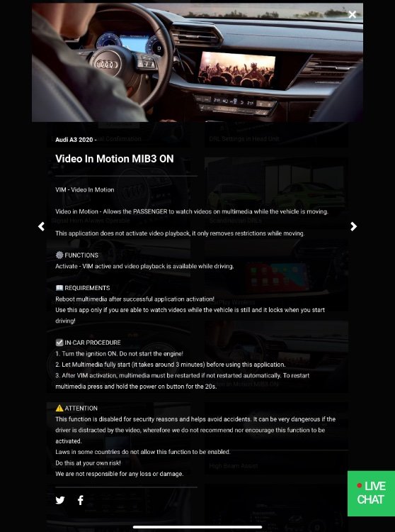

Cuando hablas de Video en movimiento, que tipo de ficheros ponéis?
He probado avis y no me funcionan
Gracias
hace 1 hora, Rafale dijo:
Hola
Gracias
Hola
Gracias,, hola pues no se por q yo eso no lo he instalado pero esto es lo q pone en la aplicación
