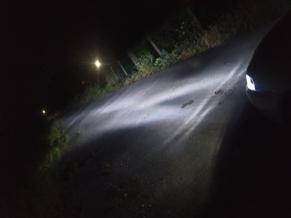

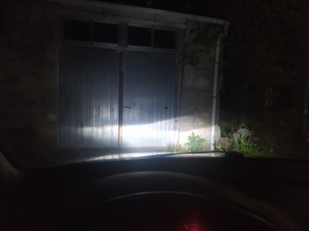

Resulta que le he montado unas bombillas LEDs de largo alcance porque vivo en un pueblo donde casi todo es carretera sin farolas.
Ayer las monté y muy contento porque alumbra genial, pero al día siguiente, hoy, me encendió luz de batería
